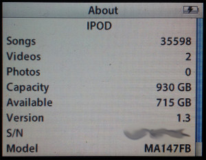

El Ipod de un terabyte Screen_1TB_iPod-300x233
http://www.tarkan.info/20140324/tutorials/teaser-the-1tb-ipod
Interesantes mods realizadas a un ipod classic, en este caso metiendo "algo" (disco, tarjeta) con capacidad de un terabyte en el cacharro. Aun muy inicial y al parecer bastante caro de implementar, avisa. Ademas que se demora 11 horas en sincronizar ... manda eggs.
En realidad me interesaba averiguar si existia algun mecanismo para cambiar el disco duro del aparato, habitualmente el punto mas debil del cachivache, junto con la batería y resulta que sí. El mismo Tarkan se ha inventado un mecanismo para insertar una tarjeta SD o CF de hasta 256 gb que requiere eso si, intervencion manual con los consiguientes riesgos de meter la pata.
Entre otras lindezas, clama aumentar el rendimiento de la batería en 50%, y en el sitio están los test que supuestamente lo avalan.
http://www.tarkan.info/20080115/tutorials/iflash-ipod-compact-flash-mk2
En fin, que me lo pensaré.

Sí, yo también me había planteado esta operación para cuando mi amado Classic se me muera, pero si empiezas a sumar... batería nueva, el cacharrito adaptador para tarjetas, la tarjeta en sí que no es barata (ignoro si las hay de 1 tb, pero valdrán una fortuna y tampoco tiene demasiado sentido tanta capacidad), en mi caso sustituir también el jack que está tocado... y rezar para que toda la operación salga bien y el cacharro vuelva a funcionar pray Lo de la batería tiene sentido, gasta mucho más mover un disco duro que una memoria de estado sólido.
Igual es mejor pillarse un Fiio barato o algo similar, que son aparatos técnicamente superiores (aunque feos de cojones), ya que lo leen todo y suenan mejor que los ipods.

Sí, al final sale mucho mas caro el collar que el perro con esas capacidades.
Máximo, razonable emho, debiera ser 128gb a precios actuales, mas que eso plantearia comprar otro cacharro.
