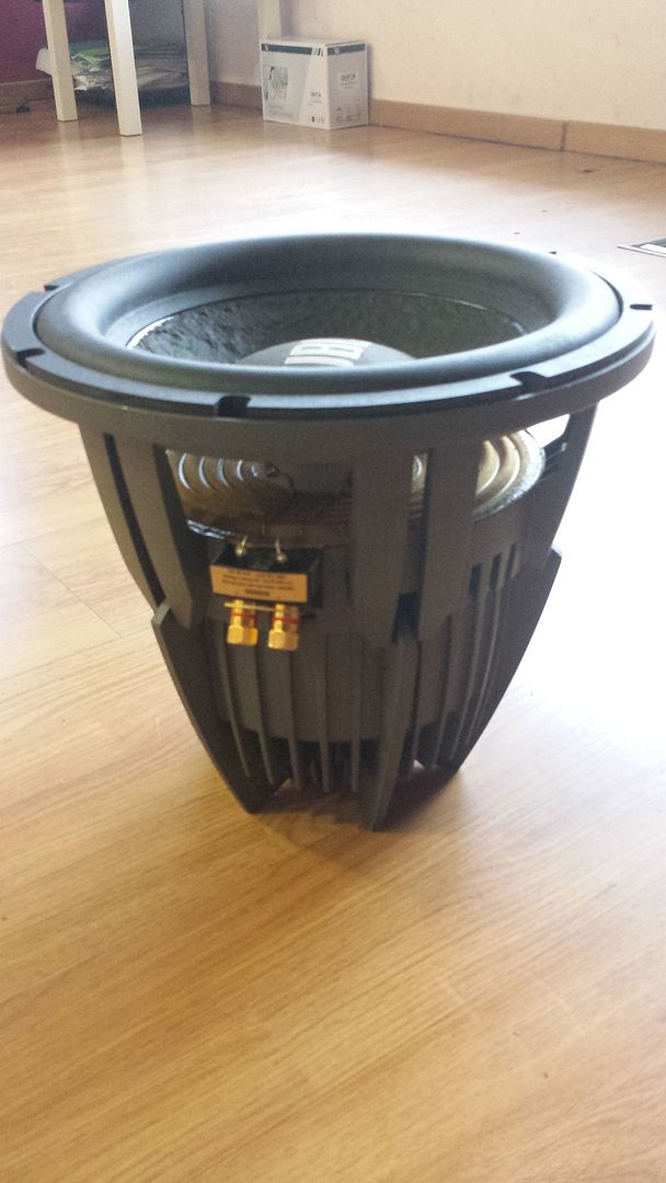

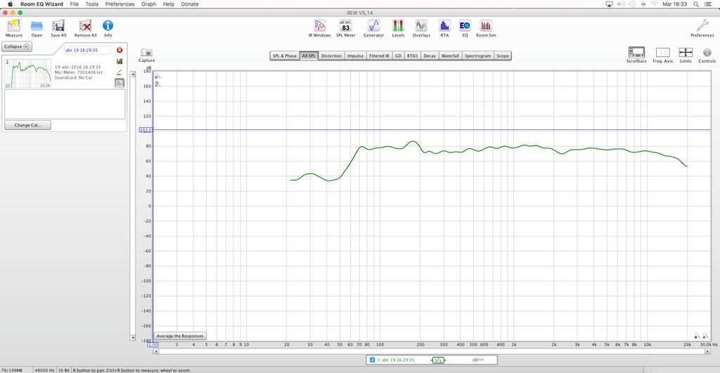

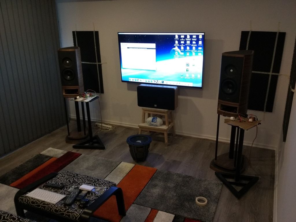

Aquí van unas fotillas de como va la sala, aún me queda mucho por hacer.....también pongo la ultima medición que hice, decir que es el primer filtro todavía y que después de medir en la nueva sala ya se verá que modificar, en estas cajas me falta un poco por abajo asi que le he comprado un sub para acompañar a las cajas.

Después de un buen tiempo desaparecido haciendo la sala, ya mas o menos la tengo acabada, he medido y parece que va mejor que lo que tenia antes....sigo teniendo problemas en el grave algo menos acusado y hay eco en la sala por falta de mobiliario, pero poco a poco ire puliendo el equipo, y tambien pondre el sub.

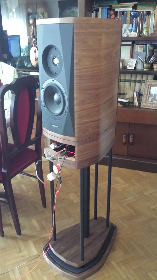

Re: Monitores Audiotechnology C-Quenze 18H521706SD + Seas Excel T29MF001
Enhorabuena por el trabajo, lo de sala es mas complicado de lo que parece...
Me hago una pregunta, ¿por que el tweeter esta empotrado así? ¿no seria mejor colocar una pequeña bocina exponencial si lo que se quiere es retrasar la posición para corregir la fase? te lo pregunto con todo el respeto del mundo, a lo mejor tienes una buena razón que yo desconozco...
adiaz escribió:Enhorabuena por el trabajo, lo de sala es mas complicado de lo que parece...
Si colocas un grave hay que elegir muy bien el sitio y colocar trampas de graves en las esquinas, ya que en habitaciones pequeñas puede ser peor el remedio que la enfermedad.
Buenas, un horn o bocina lleva muchisimo estudio y pruebas por lo que se ha preferido dejar que el plato ya que se sabe que asi va a hacer un buen trabajo, como dices se ha empotrado para igualar la fase.
