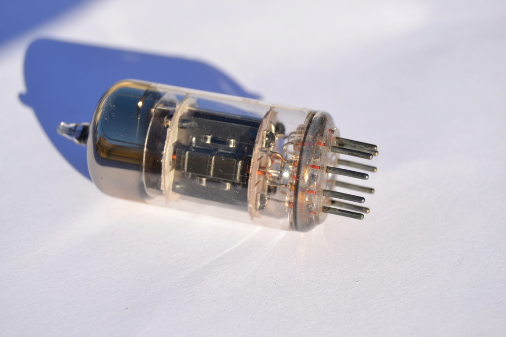

En las OCHO fotos siguientes, dos para cada modelo de valvula (en el mismo orden de mas arriba), hay un esfuerzo por destacar los anclajes de los electrodos a las micas, normalmente pasados por alto en las fotos al uso, incluyendo las profesionales. Agradezco mucho a Elena su excelente trabajo en estas fotos, con su Nikon reflex, en modo macro, asi como su paciencia con mis interminables, e incomprensibles, exigencias, que llevaban a descartar gran numero de fotos…

GE 3M BP "silver clips", foto 1
GE 3M BP "silver clips", foto 2
Sylvania 3M BP, foto 1
Sylvania 3M BP, foto 2
GE 3M BP, foto 1
GE 3M BP, foto 2
Sylvania 3M GP, foto 1
Sylvania 3M GP, foto 2

SirDiego escribió:Tomo nota, las Sylvania triple mica típicas si que las tuve, y probé... pero en un cajón tengo una de esas de letras amarillas y gold pin que quizás algún día también pruebe, ahí se quedaron ya cansado de probar y probar... pero ya te digo que estas Telefunken que tengo es que me han dejado anonadado... he probado un puñado pero éstas superaban en todo a las anteriores, no era cuestión de perfil o gustos.
Pues entonces, si has probado ya las Sylvania, ahora te falta probar las GE 3M BP "silver clips"; te apuesto una caña y un pincho de tortilla a que las ganadoras de mi estudio comparativo superan a tus Teles!...

jordibadia escribió:Tenia montadas unas telefunken y a partir del estudio de Ivan compre unas 5751 GE 3M BP (y a partir de tu referencia también silver clips) y otro par SILVANIA TM BP como las de las fotos que has presentado.
Lo que pasa es que si tienes toda la cadena "valvular" phono, previo y potencia estas válvulas quedan sumergidas y es difícil poder distinguir su aportación al conjunto.
Gracias por el estudio.
hola Jordi, de nada hombre! llevar a cabo mi estudio y ponerlo por escrito han sido disfrutancia audiofila pura! yo no se que equipo tienes ni donde montas las valvulas de las que hablas: no es lo mismo en el phono, que en el previo, que de drivers en la etapa; de todas formas, fijate que tanto los estudios de Joe y de Ivan, si no recuerdo mal, usaban el previo de phono para probar las valvulas que sometieron a comparacion; cuanto mas cerca de la fuente, mas efecto deberian tener las valvulas comparadas; pero recuerdo muy bien que tambien los cambios en las valvulas de salida de mi viejo VTL se percibian enseguida, asi como los cambios en los drivers de mi anterior etapa de valvulas Prima Luna; puede que tengas algun elemento en tu cadena, incluidos los altavoces, que "emborrone" un poco tu sonido final, o que tu fuente no ofrezca el nivel de resolucion requerido...

Perdonad no haber respondido antes a este hilo (y a otros), así como varios mensajes privados que no he podido atender últimamente...
Me ha encantado leer la comparación sistemática del compañero Paco Rodríguez. Y me alegro de que haya llegado a diferentes conclusiones que Joe S. y yo, puesto que confirma lo que a menudo comento: la válvula perfecta para alguien no tiene por qué ser la más adecuada para otro. También me ha encantado leer las cuestiones relativas a la versión GE 3M BP "silver clips", cuyas bondades constructivas desconocía. Es muy bueno también el link a la bibliografía de GE sobre estas válvulas que nos ha dejado Paco en otro hilo ( http://www.tubebooks.org/tubedata/GE_5star.pdf ). ¡¡He aprendido unas cuantas cosas nuevas!!
Después de leer el hilo, descubrí con gran asombro y placer que, entre las cuatro GE 5751 3M BP que conservo, tres de ellas corresponden a la versión "silver clips". Dos de ellas miden además de forma absolutamente perfecta. Así que este fin de semana las he escuchado antes de comentar este hilo. Aún es pronto para llegar a conclusiones porque la escucha ha sido breve, pero curiosamente sigo prefiriendo mi 5751 favorita (Sylvania 5751 3M grey plate) y mi ECC83 favorita (Telefunken ECC803s). Prometo hacer una comparación mejor, más pausada y con más discos cuando saque tiempo, a ver si la versión silver clips de GE me acaba cautivando como a Paco. Mientras tanto, tengo una pregunta para Paco: ¿has podido comprobar el estado de las Sylvania 3M GP con un testeador? Cuando las válvulas pierden transconductancia, la calidad del grave y de la dinámica se resienten.
Me gustaría comentar una última cuestión sobre lo mencionado por Jordi Badia. A mí también me pasa un poco lo mismo que a él. Cuando tenía un equipo no tan bueno, no me costaba encontrar diferencias entre las válvulas. Sin embargo, ahora que mi equipo es mejor (las últimas incorporaciones han sido una cápsula ZYX y un previo de phono DIY mejor que el de antes), el sonido es tan bueno que, incluso si inserto una válvula mala en el previo de phono, me zambullo en la música fácilmente y me olvido del sonido, por lo que a veces me cuesta más encontrar diferencias que antes. Teóricamente debería ser al revés, pero a mí me sucede eso...
Muchas gracias a Paco y un abrazo a todos: Iván

hola Ivan,
me alegro de que mis trabajos y esfuerzos te hayan sido utiles, al igual que lo han sido a otros foreros...
y SI; claro que las Sylvania 3M GP que utilice en mi estudio eran genuinas NOS, al 100% de emision, y muy bien comprobadas; y lo mismo puedo decir de todas las demas valvulas que hice servir en mi comparacion; es mas, por entonces tenia numerosas valvulas de los 4 tipos comparados, asi que no limite la comparacion a un solo par de cada tipo, sino al menos a dos pares, para evitar tener la mala suerte de dar con un par "malo"; por tanto mis conclusiones podran gustar o no, sorprender o no, pero en ningun caso constituyen una "anomalia" debida a usar valvulas en mal estado
en cuanto a un equipo mas "bueno" que otro, supongo que te refieres al precio; yo no seria tan simplista al respecto; para mi los 2 valores supremos de un equipo son su musicalidad y su transparencia; hay quien amontona valvulas y valvulas en todos los componentes, persiguiendo la musicalidad a toda costa, sin controlar la transparencia, y despues pasa lo que me comentaba recientemente un forero, cuyo nombre silenciare: que tenia tantas valvulas en la cadena que apenas notaba ya un cambio de valvulas al principio de la cadena! en mi caso la transparencia es un valor inexcusable, y no debe olvidarse en nombre de esa "eufonia" que muchos confunden con el buen sonido; un ejemplo: los cables de red Shunyata son eufonicos: estan diseñados para producir placer musical, pero lo hacen al precio de manipular la transparencia, adelgazar los agudos para que no suenen asperos, etc.
por tanto, un equipo de menos precio que otro, incluso de mucho menos precio, puede sonar mucho mas transparente, e incluso tambien mas musical que otro mucho mas caro; tengo a orgullo que mi equipo, modesto, logra ese resultado, y desde luego consigo ahora un sonido mucho mas satisfactorio que el que me daba mi anterior equipo, muchisimo mas caro, todo valvulas desde al CD al amplificador de potencia, con unas grandes pantallas planares muy tuneadas, y un subwoofer de alta calidad; a veces, menos es mas, y el slogan: "back to basics" conviene a veces ponerlo en practica para salir de esos empantanamientos que tan a menudo se ven, donde todos los gatos son pardos, todo suena "bien", pero uno no se daria cuenta ni siquiera de cuando le han cambiado una valvula o incluso un componente por otro...
por ultimo, no hay que confundir la calidad de una valvula, o de un componente en general, con el placer que puedan suscitar en uno; no hay nada vergonzante en que a alguien le guste mas una mala valvula que otra obviamente mucho mejor; pero seguramente es un sintoma de que en su equipo algo PODRIA no estar bien, y ahi incluyo la calidad de la corriente que llega a los diversos componentes; muchas veces una valvula mas eufonica que otra puede enmascarar defectos en otros lugares del equipo, que salen a relucir con un componente mas transparente, y por tanto mas realista...
saludos audiofilos! paco

Eso es rigorpaco rodriguez escribió:y SI; claro que las Sylvania 3M GP que utilice en mi estudio eran genuinas NOS, al 100% de emision, y muy bien comprobadas; y lo mismo puedo decir de todas las demas valvulas que hice servir en mi comparacion; es mas, por entonces tenia numerosas valvulas de los 4 tipos comparados, asi que no limite la comparacion a un solo par de cada tipo, sino al menos a dos pares, para evitar tener la mala suerte de dar con un par "malo"; por tanto mis conclusiones podran gustar o no, sorprender o no, pero en ningun caso constituyen una "anomalia" debida a usar valvulas en mal estado
¡¡Para nada!! Menudos timos dan al personal vendiendo productos ultra-caros que suenan peor que equipos simples bien concebidos…paco rodriguez escribió: en cuanto a un equipo mas "bueno" que otro, supongo que te refieres al precio
¡¡No puedo estar más de acuerdo!! Y me pongo de ejemplo de minimalismo. Entre la cápsula MC que da 0.24 mV y los altavoces solo tengo cinco triodos por canal, y sin necesidad de step-up transformer. Con menos triodos no se puede hacer. Mi actual pre-preamplificador de diseño propio, que eleva la señal de 0.24 mV a aprox. 5 mV, está compuesto por una única válvula, y suena mucho mejor que el Audio Research MCP-33 (el MCP-33 llevaba 4 válvulas). Mi previo de phono solo tiene dos válvulas, y suena mucho mejor que el que me había construido antes con 4. Y la etapa de potencia solo tiene una válvula de señal y un doble triodo de potencia (6BX7GT). Todo ello está montado con topologías sencillas (salvo el pre-pre), buenas válvulas, buenos componentes y fuentes de alimentación competentes. Eso sí, el atenuador (de resistencias) solo necesita atenuar ligeramente la señal, no como sucede en la mayoría de equipos comerciales. Por eso vivo ahora en el paraíso sonoro. ¿Cómo va a sonar mejor una etapa Mcinstosh MC275, que monta 11 válvulas, o la ultracara serie G de Audio Research, que monta la vulgar (a nivel sonoro) válvula 6H30?paco rodriguez escribió:hay quien amontona valvulas y valvulas en todos los componentes, persiguiendo la musicalidad a toda costa, sin controlar la transparencia, y despues pasa lo que me comentaba recientemente un forero, cuyo nombre silenciare: que tenia tantas valvulas en la cadena que apenas notaba ya un cambio de valvulas al principio de la cadena
igallego escribió:Me gustaría comentar una última cuestión sobre lo mencionado por Jordi Badia. A mí también me pasa un poco lo mismo que a él. Cuando tenía un equipo no tan bueno, no me costaba encontrar diferencias entre las válvulas. Sin embargo, ahora que mi equipo es mejor (las últimas incorporaciones han sido una cápsula ZYX y un previo de phono DIY mejor que el de antes), el sonido es tan bueno que, incluso si inserto una válvula mala en el previo de phono, me zambullo en la música fácilmente y me olvido del sonido, por lo que a veces me cuesta más encontrar diferencias que antes. Teóricamente debería ser al revés, pero a mí me sucede eso...
paco rodriguez escribió:y después pasa lo que me comentaba recientemente un forero, cuyo nombre silenciare: que tenía tantas válvulas en la cadena que apenas notaba ya un cambio de válvulas al principio de la cadena!
Paco, supongo que cuando mencionas a un forero que recientemente te ha comentado eso, me doy por aludido. Pero veo que las sensaciones que percibo también hay otros que se encuentran en la misma disyuntiva......
Te voy a explicar, como Ivan, desde la capsula al altavoz (phono 2 válvulas, preamplificador 1 válvula y potencia 2 válvulas = 5 válvulas) mas minimalista no puede ser, todas esta cacharrería la he construido, vaya es HUM, no tiene marca y los esquemas que he seleccionado son mini mini mini minimalistas, los componentes son de pedigrí, calidad contrastada. Cableado aéreo de plata, condensadores BG, mundorf y de acoplamiento duelund, fuente de alimentación de válvulas EML mesh con choques y condensadores MUNDORF de film en lugar de electrolíticos, todos bypasseados con mundord, resistencias de tantalum y las de cátodo de las válvulas de potencia bobinadas. Todas las válvulas son NOS (incluso la vulgar 6N30P DR autentica que actualmente piden 600 euros el par) y los altavoces son PHY HP SAG de 8 pulgadas con caja TQWT también HUM.
Es pos todo eso que no comprendo tu comentario de "después pasa lo que me comentaba...." porque entiendo que no tiene nada que ver lo que tu crees que me pasa con lo que realmente pasa que mis orejas perciben la música de PM "puta madre" y que me es difícil distinguir la diferencia de sonido de la primera válvula de la cadena si substituyo una PATA NEGRA por OTRA PATA NEGRA.
PD: La sala de audición es pequeñita pero dedicada, suelo de parquet, paredes forradas de corcho al igual que el techo, pared trasera de los altavoces con doble forro de corcho.

Uau, ¡¡tienes unos PHY HP SAG en TQWT!! Ahora mismo estoy contento con mis altavoces (Seas Bifrost). Pero si en el futuro me embarco en unos de alta sensibilidad, mis dos opciones a priori favoritas son los que tú tienes y una combinación de la serie Exotic de Seas: http://www.seas.no/images/stories/exotic/pdf_datasheet/w8t35_appnote_mk2.pdf . ¿Cómo suenan tus altavoces? Cuenta, cuenta, que estoy muy interesado...jordibadia escribió: los altavoces son PHY HP SAG de 8 pulgadas con caja TQWT también HUM.
Bueno, quizás haya sido un poco exagerado en mi anterior comentario. La 6H30P DR de Reflektor es una válvula competente, aunque en las pruebas que ya he hecho no llega al excelso nivel de las mejores E88CC (las pruebas las he hecho en un amplificador de auriculares con topología SRPP+ que, con mínimos cambios, puede montar tanto unas válvulas como otras). Sin embargo, las 6H30 actuales sí son vulgares...jordibadia escribió:Todas las válvulas son NOS (incluso la vulgar 6N30P DR autentica que actualmente piden 600 euros el par)
Voy a rescatar un párrafo que escribí en su día en mi review de válvulas, cuando todavía no había probado las válvulas. Por aquel entonces (agosto de 2013) se podía encontrar un par de 6H30P DR por menos de 100 euros. Mis palabras sobre el aumento del precio de estas válvulas fueron premonitorias:
"Si la 6H30pi de Reflektor es peor que una buena E88CC, Audio Research y BAT habrán condenado a los posible compradores de sus aparatos de gama más alta a no disponer nunca de un sonido equiparable a otros buenos diseños que lleven válvulas clásicas. Si, por el contrario, la 6H30pi de Reflektor es tan buena como una E88CC de calidad, la situación será buena a corto plazo, pero originará un problema irresoluble en el futuro: habrá muchos usuarios con capacidad adquisitiva intentando hacerse con esta válvula concreta y, como los stocks son cada vez son más escasos, su precio se incrementará incluso por encima de las válvulas más míticas de esta comparación."
hola Jordi, lo que te pueda pasar ni yo ni nadie lo puede saber mas que por lo que tu nos cuentes, como es natural...
en mi humilde opinion, cuando a uno le cuesta distinguir entre 2 valvulas de marcas distintas, pero con las mismas caracteristicas electricas, sean "pata negra" o no, es que su equipo no tiene la suficiente transparencia, o resolucion, para esa tarea; pero de ahi no se deduce nada de nada! si uno es feliz con su equipo, pues a disfrutar, y alabados sean los dioses de la audiofilia!
ahora bien, si alguien DESEA poder distinguir facilmente entre las 2 valvulas mencionadas, por la razon que sea, que cada uno es muy libre de priorizar como quiera, entonces sabe que debe hacer los cambios necesarios para aumentar la resolucion, o transparencia, de su equipo, pues puede sospechar, con razon o sin ella, que, cuanta mas transparencia logre, mas realistas seran las rendiciones que ofrezca ese equipo de sus grabaciones favoritas
es el eterno dilema audiofilo entre musicalidad y transparencia; normalmente, al aumentar la primera PUEDE disminuir la segunda, y a la inversa; las prioridades de cada uno le deben servir de guia a la hora de tomar sus opciones; y quien logre un equlibrio suficiente para el pues que lo disfrute!!
saludos audiofilos, paco

Muchas gracias por la información sobre PHY. En este foro hay mucho conocimiento...
Ahora me queda claro que algún día (sin prisa) iré hacia Seas Exotic T35 + W8…
Yo añado lo siguiente. Una vez llegados a ese punto, algunos audiófilos deciden pasarse a las válvulas. Como las malas válvulas suenan sin detalle, con los agudos recortados y lentas, creen que han corregido el problema y dicen: las válvulas son realmente muy musicales. Es un error: solucionar un problema con otro problema es crear un doble problema. Las buenas válvulas suenan como sabemos: detalladísimas y con una microdinámica increíble, pero a la vez musicales y suaves en agudos (no todas). Conozco personas que, tras cometer el doble error, han probado válvulas buenas NOS y se han quedado con las de producción actual porque, aun admitiendo que las NOS eran mejores, el conjunto les sonaba demasiado detallado o brillante.
En ese sentido, discrepo un poco con el dilema musicalidad-transparencia. Creo firmemente que musicalidad y transparencia van de la mano cuando no se cometen errores como los anteriormente citados.
No obstante, teniendo en cuenta lo que se comercializa actualmente, es difícil encontrar aparatos sencillos (es decir, con no más válvulas de las necesarias), muy bien construidos y razonables de precio. Parece que las grandes marcas, para justificar el precio de sus aparatos, deben montar un montón de válvulas. Y también parece que un aparato con las válvulas justas necesarias no pueda ser caro, es decir, no pueda montar buenos componentes (de todos modos, muchos aparatos muy caros tampoco montan buenos componentes...). ¡Qué mundo! Dan ganas de crear una empresa de audio para montar aparatos que suenen bien de verdad, con venta directa al cliente para evitar todos los gastos "superfluos": intermediarios, ferias, pagos a revistas, etc.
A este respecto, coincido 100% con la teoría expuesta en este artículo: http://www.audionote.co.uk/articles/art_audio_hell.shtml . No pocos audiófilos van eligiendo sus aparatos de forma que aprecien más detalles aparentes en unos pocos discos. Eso implica que eligen aparatos cada vez más brillantes. Cuando tienen la cadena llena de elementos brillantes, incluidos los altavoces, se dan cuenta de que están insatisfechos, de que ya no escuchan música con el mismo placer que antes y de que su equipo de música les causa fatiga. Eso se defiende en el artículo y estoy 100% de acuerdo.paco rodriguez escribió:es el eterno dilema audiofilo entre musicalidad y transparencia; normalmente, al aumentar la primera PUEDE disminuir la segunda, y a la inversa; las prioridades de cada uno le deben servir de guia a la hora de tomar sus opciones; y quien logre un equlibrio suficiente para el pues que lo disfrute!!
