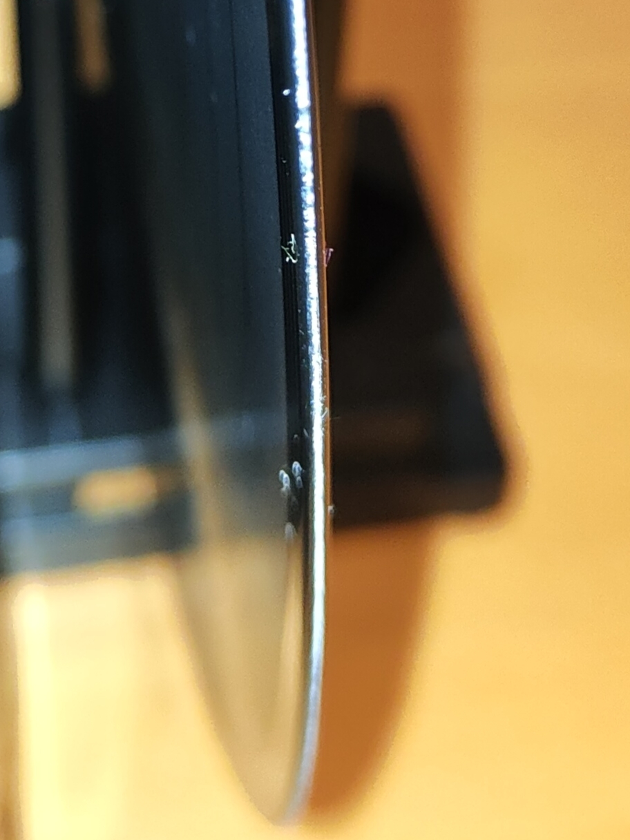

Rescato este hilo porque estoy un poco desesperado y veo que muchos aquí tenéis bastante experiencia en este tipo de máquinas.
El caso es que me he hecho con una máquina VEVOR y un soporte regulable para lavar mis vinilos. La superficie queda impoluta, pero los bordes de los vinilos salen "blanquinosos" o "quemados" (adjunto fotos).
La fórmula usada ha sido 5L agua destilada + 100mL isopropílico + 1mL Tetenal Mirasol 2000. El tiempo han sido 30min con una temperatura de 35-38ºC. Pongo como máximo 3 LP por lavado.
No sé por qué motivo puede estar ocurriendo esto, pero me ha pasado con discos completamente nuevos y también con discos más antiguos. Me gustaría saber si a alguien más le ha pasado. Es una cuestión meramente estética, pero me hace preguntarme si estoy usando la máquina de una forma incorrecta.
