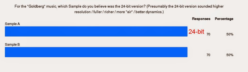

No había mirado más que superficialmente el estudio, pero veo ahora que de 140 participantes hay 20 que SI han acertado al 100% distinguiendo las pistas de mayor resolución. A mí eso me indica que SI hay una diferencia apreciable.
Es un % bajo de la población, sí, pero no nulo.
Si "uno" solo ya encontrara diferencias, es que las hay, ¿no? Diferencias que sólo distngue uno, quizás, pero ahí están...
Porque "uno" lo dijo, sabemos que la Tierra es redonda, cuando todos los demás decían que era plana...  Twisted Evil

Mensaje  pablopi el Jue 7 Ago 2014 - 22:39
hifiliberator escribió:
Por otra parte, creo que no nos dicen si el 50% que acierta, esta repartido por igual, o si en alguna de las pistas probadas el acierto es mayor. ¿Que sucede si en una pista el acierto ha sido del 60%?. ¿También es irrelevante?
Ya sabía yo que tenía que haber incluido las capturas en el resumen. Esa información está en la parte II del artículo:
24 bits frente a 16 bits ¿existen diferencias audibles? - Página 2 1_Bozza
24 bits frente a 16 bits ¿existen diferencias audibles? - Página 2 Vivaldi
24 bits frente a 16 bits ¿existen diferencias audibles? - Página 2 3_Goldberg

Mensaje  pablopi el Jue 7 Ago 2014 - 23:09
hifiliberator escribió:No me cabe duda de que ambos formatos suenan muy parecidos, siendo por ello complicado diferenciarlos. Por ello, decir que el acierto del 55% de los ingenieros no es determinante me parece "arriesgado". En mi humilde opinión, lo que trataba de demostrar el estudio es que no se oyen diferencias, y la cifra del 55% lo desmiente. Pero claro, es irrelevante. Igual es que estos señores ingenieros, aparte de su experiencia profesional, disponen de equipos que SI ponen en evidencia las diferencias.
von schweikert escribió:
En cualquier caso, si el 55% es irrelevante, menos relevante será el 45% que debería confirmar las tesis que pretendía demostrar el estudio.
Azazel escribió:No había mirado más que superficialmente el estudio, pero veo ahora que de 140 participantes hay 20 que SI han acertado al 100% distinguiendo las pistas de mayor resolución. A mí eso me indica que SI hay una diferencia apreciable.
Me estais empezando a asustar  Shocked.
Vamos a ver. Hay 2^3 = 8 respuestas posibles a la prueba, resultado de la toma de 3 elecciones binarias consecutivas (va primero el de 16b / va primero el de 24b en cada uno de los 3 fragmentos), independientes entre sí. Para que se vea más claro, si denominamos a cada uno de los fragmentos A24, A16, B24, B16, C24, C16 el espacio muestral (todas las posibles ordenaciones) es:
Suceso 1. A24, A16, B24, B16, C24, C16
Suceso 2. A24, A16, B24, B16, C16, C24
Suceso 3. A24, A16, B16, B24, C24, C16
Suceso 4. A24, A16, B16, B24, C16, C24
Suceso 5. A16, A24, B24, B16, C24, C16
Suceso 6. A16, A24, B24, B16, C16, C24
Suceso 7. A16, A24, B16, B24, C24, C16
Suceso 8. A16, A24, B16, B24, C16, C24
Por puro azar la probabilidad de cualquiera de esos sucesos = casos favorables / casos posibles (regla de Laplace), esto es, 1/8 = 12,5%.
Que 20 de 140 personas (recordemos, casos favorables / casos posibles) hayan respondido correctamente supone un 14,29%. Os pongáis como os pongáis eso es *estadísticamente no significativo*. Aquí y en Raticulín.
Cuando estudiaba Estadística en la universidad recuerdo que usábamos un método denominado "Análisis de la Varianza" (ANOVA) precisamente para dejar de hacer suposiciones "a ojo" como estáis haciendo, suposiciones que os pueden llevar a interpretar los resultados como os de la realísima gana. Y ANOVA no es solo una puñeta para cargarse estudiantes. Se emplea en ensayos reales de todo tipo (médicos, estudios de opinión, agricultura, producción industrial, etc. etc.) para obtener conclusiones fiables que, en muchos casos, sirven para mejorar procesos. ANOVA trata de determinar si, en un experimento como este, el cambio en una variable de entrada está relacionado con una variación en los resultados obtenidos. Por ejemplo, si el porcentaje de acierto de los "ingenieros" o de los que "tienen equipos de más de 6000 dólares" realmente es significativo.
No creo que sea el momento ni el lugar de explicar los detalles de este método (detalles que honestamente no recuerdo  geek), pero simplemente y por si es del interés de alguien, aquí tenéis un vídeo donde se explica perfectamente con un ejemplo:
Es una lástima que Archimago no haya hecho algo parecido con su prueba. Lamentablemente sin los datos en bruto es imposible hacer un ANOVA.
También nos podemos seguir pasando todo esto por el forro y quedarnos como estamos, claro  Dance.
