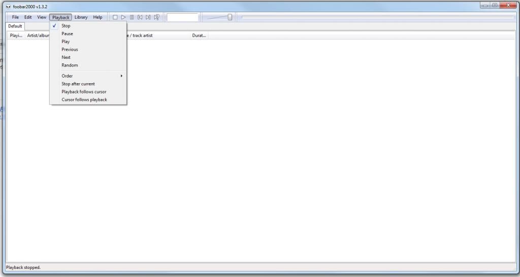

¿Donde estaría la función DSP?

Ctrl+P - Playback
Hay un hilo espécifico del Foobar. En la primera respuesta hay un enlace a un tutorial.

Ok, ya me ha salido todo con el Ctrl+P Smile dado que va a ser un ordenador dedicado única y exclusivamente al audio ¿que preferís Mac o Windows? y el porqué de una cosa u otra....

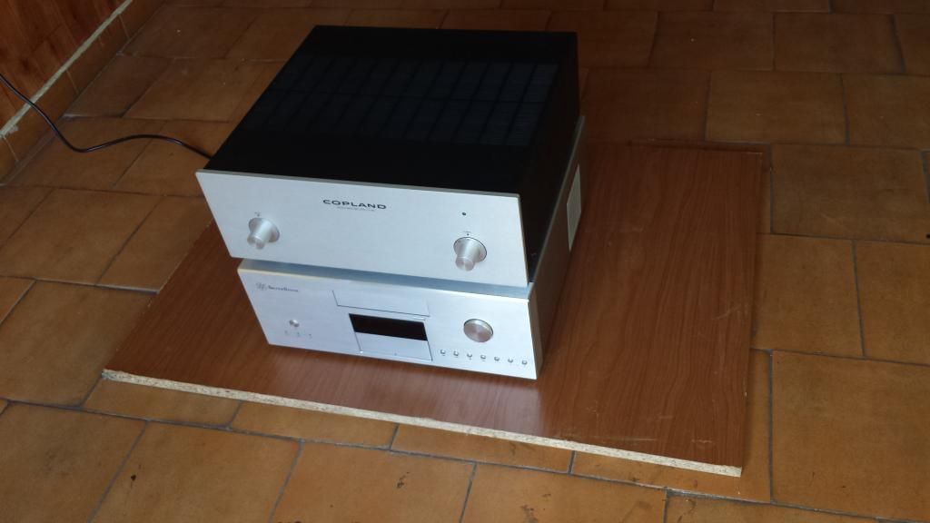

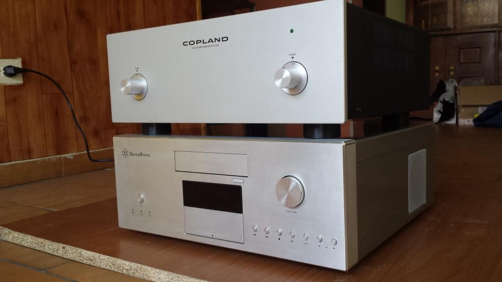

Bueno ya he cogido un pc a juego con mi amplificador valvular Copland Smile
Ayuda con foobar + drcop + foo_dsp_xover 2014-07-01162623_zps6c14fbab
Ayuda con foobar + drcop + foo_dsp_xover 2014-07-01162617_zpsfce38f82
Ayuda con foobar + drcop + foo_dsp_xover 2014-07-01162606_zps41c16154
Ayuda con foobar + drcop + foo_dsp_xover 2014-07-01162543_zps42944e7d
