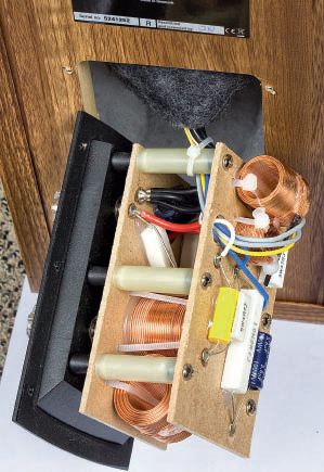

Pues sabiendo que trabaja a una frecuencia que no escucho ni escuchare en la vida ni a tiros, puedo modificar el filtro para que trabaje mas abajo y así poderlo escuchar y que no este de adorno.

Pues si es un supertweeter y no un tweeter, mejor que no lo hagas, de lo contrario puedes cargartelo, cada transductor está diseñado para trabajar en un un rango de frecuencias, si lo hacemos trabajar fuera de su rango lo más probable es cargarselo, a parte de que la distorsión se disparará.
¿Verdad que nadie pondria un midrange para dar graves y medios?...
Además si ya tienes un tweeter en la caja no tiene ningún sentido, habrá frecuencias que emitan los dos transductores y se solaparan.
Todos los drivers tienen una frecuencia de resonancia y es mejor que actuen cuanto más lejos (alto) de ésta.
Por otro lado los fabricantes nos ponen la miel en la boca que si sonido de alta definición...que si 50.000hz...que si 100.000hz...cuando en realidad lo que importa es la banda que oimos mayormente, es decir 1.500-4.000hz, más allá de 8.000hz apenas oimos si no es con perdidas muy grandes;
personalmente detesto los tweeters que suben mucho, la musica suena con un brillo falso ya que desgraciadamente la mayoría de grabaciones estan muy retocadas en este sentido (y en otros).

Oks gracias.

Hola. Mira al respecto de tus inquietudes te diré que poseo unas Dalí, no la ikon sino una gama bastante superior, pero que lógicamente lleva el doble tweter tan característico de Dalí, al margen de ello te puedo decir que no soy ningún recién llegado a esta afición, en mi casa ha habido y hay mas cajas y la zona alta de dalí para mí es de las mejores que he escuchado.
Mi consejo es que no toques nada....romperías su equilibrio y el estudio al respecto de los que seguramente saben algo mas que nosotros de esto....la cinta no está de adorno...mas allá de la frecuencia que cubre..."complementa" al otro tweter y en mis cajas te aseguro que si acercas la oreja a la cinta se percibe sonido...así que no inventes nada y deja todo como está, que igual en un futuro las quieres vender y a quien le puedan interesar no le gusten tus modificaciones. Saludos.

Oks pues yo por mas que arrimo no siento nada pero si tu lo dices lo tendré que creer.
