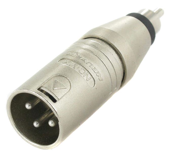

hola a todos
pues eso si alguien tiene experiencia en estos menesteres
seria para conectar la salida xlr del benchmark a la entrada rca de mis marantz,alguna experiencia,idea,etc,(Se puede joder algo?sonara igual,distito,peor,mejor??? )

Yo los he usado Luis y sin problemas, los tienes hembra/macho, macho/hembra..., los que quieras.
De sonido exactamente igual o al menos yo no noté diferencia ninguna.
Un ejemplo:
http://www.thomann.de/es/neutrik_na2mpmm_xlr_malecinch.htm
Abrazos!!!!

tu no vales gotran,que eres muuuu feogotran escribió:Yo los he usado Luis y sin problemas
Abrazos!!!!
ahora en serio,muchas gracias,he visto esos adapatadores mas baratos en rs(creo),asi que ...
tambien los he visto de Cardas, ,eso si a precio de..... (aunque supongo que sonaran mejor )
un fuerte abrazo tio
luis

yo soy partidario de evitar acoples, un cable acabado rca en un extremo y xlr en el otro, eso sí si es

Si sabes usar el soldador, lo mejor es que te los hagas tú. Te salen muy baratos y son 2 soldaduras. Yo los uso y sin problemas

kike,se trata mas bien de aprovechar la altisima salida del Benchmark,por xlr,y atacar directamente las etapas marantz
pecci,ni puta idea de soldar.asi que jodio vamos

Pero ten en cuenta que, como sólo vas a usar un ramal del XLR (como se te ocurra conectar el ramal positivo y el negativo a la vez al mismo RCA vas a quemar el circuito de salida del Benchmark), vas a tener la mitad de voltaje en el terminal RCA...
En esos conectores que adaptan la señal balanceada a una entrada single-ended ya lo han previsto y, aunque suenan peor, no hay riesgo

hoy he estado de pruebas con unos adaptadores(gracias juanjo )y con la salida a 0db,la mas recomendada en Conexion xlr,la salida es brutal,tengo que bajar el pote a "casi"la mitad,se agradece cuando trabajas con el Benchmark,directo a las etapas,el cable es un Vdh second,he estado probando y no encuentro ninguna(minima?) diferencia,asi a Grosso Modo,si me pongo en plan exquisito,quizas encuentre una escena mas centrada y alguna cosa mas(un poco mas suave en general,,una menor aspereza en el agudo y mejor grave,mas control? mas aireacion,pero no estoy seguro,supongo que sea pura sugestion),

Mayormente, por el adaptador; aunque no pocas veces la señal en la salida XLR también pueda ser de peor calidad

Buenas , es que la salida por XLR de un Benchmark no tiene por que ser de peor calidad que si fuese no balanceada y el adaptador no hace nada con el sonido.Se carga una de las fases pero la otra va integra .En todo caso lo que hay que prever es adaptar el nivel de salida del Benchmark a la sensibilidad de entrada del Marantz con un pequeño atenuador de por ejemplo 10dB(El mute que seguramente lleva el Marantz que suele ser de 20dB, no sirve pues se situaría a la salida del previo de línea, y lo que hay que hacer es darle menos señal a ese previo para no saturarlo, por eso has tenido que bajar el pote tanto) que consistiría en una resistencia de 47Kohm intercalada en el vivo y despues del vivo a masa una de 22Kohm.

pep.he decidido de momento prescindir del pre,y en todo caso quizas hacerlo en "modo pasivo" .asi que cualquier aumento en el voltaje de salida es de agradecer ,y en este caso como digo con los puentes a 0db,la salida del dac es de +29db .y una impedancia de 60 omhs.para una sensibilidad de entrada de mis etapas de un 1 Vol,y una impedancia creo recordar de 47,

Yo he montado algún cable para adaptar XLR a RCA y solo funciona bien a veces, me explico funciona cuando el extremo XLR no es tal, cuando es un circuito single ended acabado en terminaciones XLR (falso balanceado), entonces te funciona sin problemas. Cuando tratas con una circuiteria desdoblada (balanceada), XLR de verdad para adaptar la salida a un RCA necesitas un transformador para aislar el retorno de la masa, un lundahl por ejemplo, además de adaptar las impedancias. Como ves no es tan fácil.
Re: Adaptadores XLR a RCA
kirkan escribió:Yo he montado algún cable para adaptar XLR a RCA y solo funciona bien a veces, me explico funciona cuando el extremo XLR no es tal, cuando es un circuito single ended acabado en terminaciones XLR (falso balanceado), entonces te funciona sin problemas. Cuando tratas con una circuiteria desdoblada (balanceada), XLR de verdad para adaptar la salida a un RCA necesitas un transformador para aislar el retorno de la masa, un lundahl por ejemplo, además de adaptar las impedancias. Como ves no es tan fácil.
La verdad es que hacer un cable que tome sólo el ramal positivo y la tierra de una salida balanceada, conectándolos a un conector RCA, y asegurándose de que el vivo del ramal negativo queda bien aislado, no tiene más secreto que el de asegurarse primero de que esa salida XLR tiene las conexiones hechas de acuerdo a la norma (hay fabricantes que las conectan a su manera...). Tengo varios equipos instalados así, y llevan años funcionando perfectamente.
Por si pudieras pensar que en esos equipos lo que hay es un "falso balanceado", te diré que no, que se trata de balanceados pata negra, entre ellos un previo Gryphon Sonata (doble mono, balanceado) con la salida conectada a un divisor de frecuencias Nestorovic (single ended), que a su vez va a unas etapas Gryphon DM100 (doble mono, balanceadas). Y lleva ya más de diez años instalado...

Para nada pongo en duda tu experiencia. Hablo de las pruebas que yo he podido hacer, Krell, Classé y Wadia, en interconexión mixta XLR-RCA fue necesario para evitar la perdida de cuerpo y escena un Lundahl de por medio, quizás por el hecho de que las impedancias tampoco son las mismas, de esa manera el resultado era más que óptimo, pero en cable punto a punto asilando o no el vivo negativo se apreciava una considerable perdida de calidad.orejones escribió:La verdad es que hacer un cable que tome sólo el ramal positivo y la tierra de una salida balanceada, conectándolos a un conector RCA, y asegurándose de que el vivo del ramal negativo queda bien aislado, no tiene más secreto que el de asegurarse primero de que esa salida XLR tiene las conexiones hechas de acuerdo a la norma (hay fabricantes que las conectan a su manera...). Tengo varios equipos instalados así, y llevan años funcionando perfectamente.kirkan escribió:Yo he montado algún cable para adaptar XLR a RCA y solo funciona bien a veces, me explico funciona cuando el extremo XLR no es tal, cuando es un circuito single ended acabado en terminaciones XLR (falso balanceado), entonces te funciona sin problemas. Cuando tratas con una circuiteria desdoblada (balanceada), XLR de verdad para adaptar la salida a un RCA necesitas un transformador para aislar el retorno de la masa, un lundahl por ejemplo, además de adaptar las impedancias. Como ves no es tan fácil.
No me sucedió eso en la conexión de un dac, chino, que parece ser que sus XLR eran adaptaciones de salida single ended, sonaba igual solo con el consiguiente efecto en el volumen por la diferente tensión de salida.
En fin, son experiencias por lo visto muy distintas, y siempre lo digo, en función de lo que se conecte. Puedes tener suerte o no.

al final se queda con los adapatadores xlr,eso si me pedire unos neutrik chulos eh!!!,8los cardas se disparan de precio y sonaran igual,creo)
la prueba definitiva es una prueba ciega de mi hijo,y os explico,de vez en cuando le da por poner mi equipo(aclaro que el tiene uno mio-suyo ,con Cyrus y Harbeth LS3/5a ),y con la nueva configuracion salida xlr,adapatador,posicion en 0db´s,y el previo Firts sound en modo pasivo,(el no sabia nada de esos cambios,pasa de ello,)llego un dia y me lo encuentro escuchando su musica va y me dice joer que ha pasado en el equipo,ahor suena mejor todo mucho mas vivo y contundente,mejor,mucho mejor el grave y la pegada(Aclaro que a mi hijo nunca le gusto demasiado mi equipo,un poco"soso" para el )ai que bueno creo que es como mejor suena,(yo he estado haciendo pruebas pero me temo que nada fiables,por su metodo y sobre tiodo por el testeador ,que soy "Yo"
