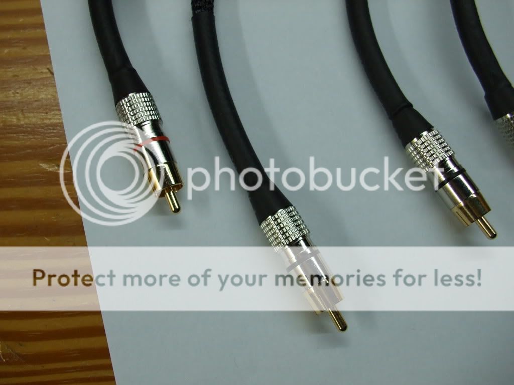

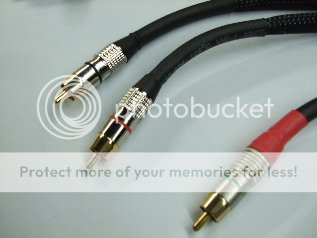

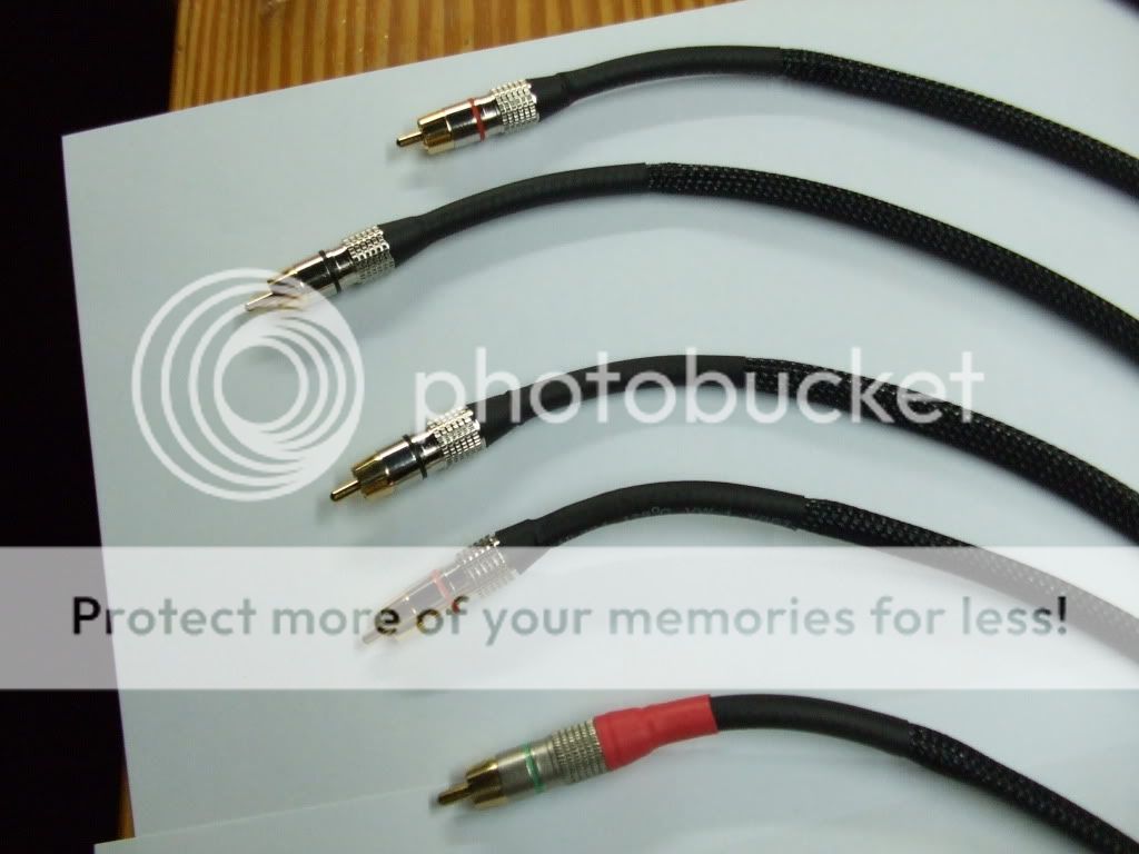

Pues gracias al hilo que ha abierto Bendi me he animado a cortar a medida unos buenos cables que ya tenia de 1,80 -evidentemente demasiado largos- para conexionar la entrada 7.1 analogica de mi receptor al repro BD. Unos conectores medio buenos, malla de nylon negra, tubo retractil y... oigá, que parecen de fabrica

Audible escribió:Pues gracias al hilo que ha abierto Bendi me he animado a cortar a medida unos buenos cables que ya tenia de 1,80 -evidentemente demasiado largos- para conexionar la entrada 7.1 analogica de mi receptor al repro BD. Unos conectores medio buenos, malla de nylon negra, tubo retractil y... oigá, que parecen de fabrica![]()
Ademas me ha tenido el fin de semana entretenido con nuestra comun afición, si si, esa de cacharrear....
Te han quedado estupendos. La verdad es que yo también he estado arreglando algunos cables que tenia, y parecen nuevos.
