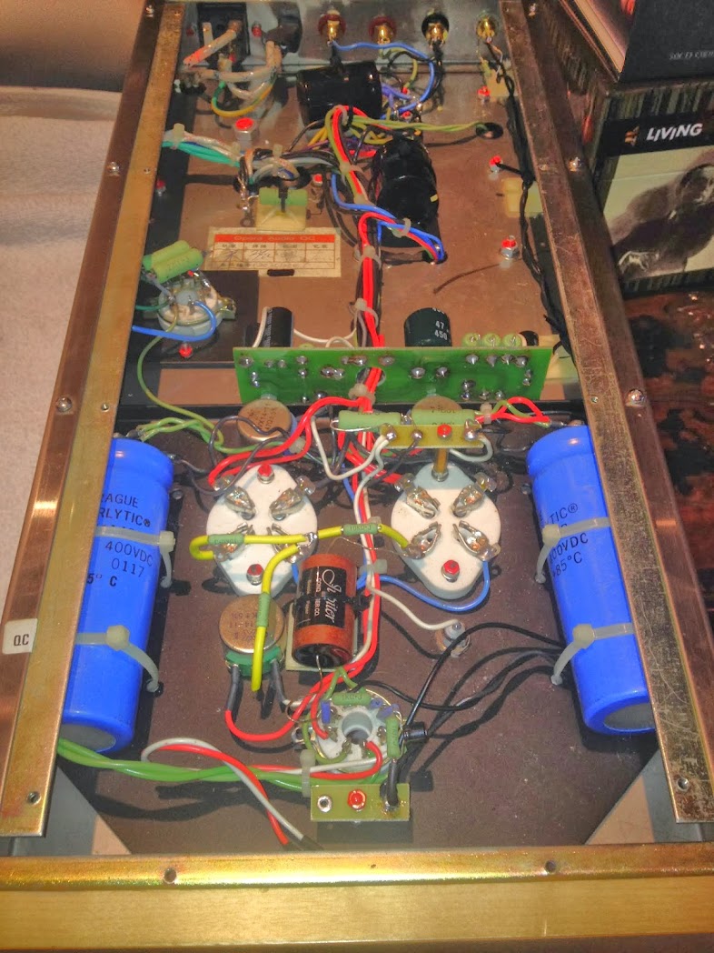

Mensaje  Konstantin Mar Nov 19, 2013 7:21 pm
Los componentes de importancia critica son:
-Los trafos de salida
-El capacitor de acoplo C3
-El grupo del cátodo de la 300B, la resistencia 1K/25W y el bypass capacitor de 100uF/160V.
Para empezar no recomendo cambiar todo a la vez.Es preferible cambiar uno por uno para verificar y justificar el cambio del sonido.Si cambias todo a la vez, no vas a saber que cambio a que componente se debe.
Yo empezare con el capacitor de acoplo.Pongo Mundorf por ejemplo y le dejo unas 50horas rodando.En el puesto de cátodo si puedes encontrar Black Gate la seria N o NX seria maravilloso.Otras posibilidades son Elna o Nichicon o Mundorf. Para la resistencia grande de 25W hay que investigarla que tipo es, es posible que es de buna calidad puesta.Si se ve fea, entonces poner algo de muy buena calidad como por ejemplo MILLS o hay algunas resistencias como las TDO  japonesas que las tiene el Kondo y Uchida también:

Mensaje  Viper gtr-10 Mar Nov 19, 2013 9:40 pm
Konstantin escribió:Los componentes de importancia critica son:
Ahora me toca mejorar Opera Consonance M500s (y mira que no me gusta nunca lo chino) D8cr
Pues me parece muy bien y coherente lo que dices, ¿cambiarías el cableado interno?
Si os parece en cuanto me llegue cuelgo unas fotos para que valoréis (me ha comentado su propietario que el primer propietario ya "mejoro" algo el mismo)

Mensaje  Konstantin Mar Nov 19, 2013 10:26 pm
"Mejoro" lo has puesto entre comillas

Mensaje  Konstantin Miér Nov 20, 2013 4:44 pm
Viper gtr-10 escribió:¿cambiarías el cableado interno?
Yo cambio con cable Neotech hilo solido con ropa te teflon.Se puede elegir entre cobre monocristal o plata.Los dos son de pureza 7N que son 99.99998% .A mi personalmente me gusta cobre, que es mas equlibrado.Si quieres se puede cambiar todo el cabledo en el circuito de la señal.El amplificador es con cableado  punto a punto, o son circuitos impresos?He visto bastante equipos modificados  y es una tela marinera lo que han hecho.Yo dispongo de estación de soldadura profesional JBC con control por microprocesador de la temperatura reguable tambien manualmente.Con esta estación se pueden soldar componentes regulando la temperatura y disminendo el peligro de que elgun componentes se le haga un calenton.Trabajo con estaño Mundorf que es 10% de plata.El flux que utilizo es de muy alta calidad fabricado en USA.No soy empresa y no soy un charlatan que cobra $$$ por una tonteria.Soy mas entusiasta, mis ingresos vienen de otro sitio, asi que el audio nunca lo tengo como fuente de ingresos y no lo voy a tener.En el momento que lo acepto como albigaciión se va el entusiasmo y se toma como una rutina aburrida.Envia fotos cuando te llegea el equipo.

Mensaje  YING Miér Nov 20, 2013 5:21 pm
Ahora me toca mejorar Opera Consonance M500s (y mira que no me gusta nunca lo chino) Yxkv
Ahora me toca mejorar Opera Consonance M500s (y mira que no me gusta nunca lo chino) W0d2

Mensaje  Viper gtr-10 Miér Nov 20, 2013 9:04 pm
Bueno, bueno, pues ya han llegado las etapitas y parecen que están mucho mejor de lo que parecía, os colgare unas fotos del interior pero parece que lo que merecía la pena cambiarle dentro ya se lo han hecho (el primer dueño era un gran "friki" de esto.
Asi que ahora lo que quiero es buscar unas 300B "decentes" sin arruinarme y unas 6SL7. La Verdier que escuche que me dejaron con las 300B tenían unas General Electric de las antiguas y sonaba muy bien pero la zona aguda y  grave flojeaba.
Asi que como de esto no tengo mucha idea...
¿que modelos compro y donde compro?
No me gusta que me endulcen el sonido y cuando mas detalle mejor.
¿me podeis ayudar?
Gracias de nuevo

Mensaje  Konstantin Miér Nov 20, 2013 9:16 pm
Viper gtr-10 escribió:Bueno, bueno, pues ya han llegado las etapitas y parecen que están mucho mejor de lo que parecía, os colgare unas fotos del interior pero parece que lo que merecía la pena cambiarle dentro ya se lo han hecho (el primer dueño era un gran "friki" de esto.
¿me podeis ayudar?
Gracias de nuevo
Un cuartero de 300B necesitas.Las posibilidades son:
-Rusas :Genalex Godl Lion,Electroharmonix
-JJTesla
-China:Shuguang
-China:PSVANE
-Republica Checa:Emissionlabas,KR Audio
Dependiendo lo que puedes gastar(que por cuatro valvulas 300B no sera poco wallbash ) podemos elegir unas de estas.Las checas salen unos 400Euros la pareja.Las PSVANE pueden salir entre 150 y 400 USD la pareja dependiendo del grado que quieres.

Mensaje  Viper gtr-10 Miér Nov 20, 2013 9:26 pm
¿me podeis ayudar?
Gracias de nuevo
-JJTesla
-China:Shuguang
-China:PSVANE
Pues si que sale un dinero, aunque es normal, creo que es mas viable de momento empezar con las de previo y disfrutar estas etapas para luego con calma buscar las 300B ¿no?
Se que se notan ambos cambios pero puesto que creo que las de previo me saldrán mas económicas y el cambio ya será audible... ¿que piensas?
Muchas gracias de verdad por vuestro tiempo
Por cierto ¿me meto en eBay y lo que encuentre? estoy un poco perdido por que ellos dan valores y realmente no se si compro un chollo o una basura.
