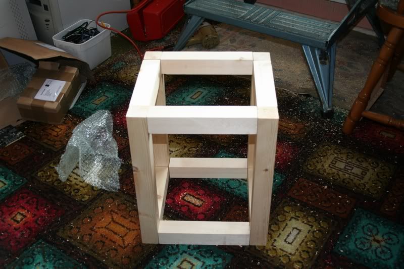

Lo que iba a hacer, es una base en madera de haya, de 5,5 x 5,5 cm., más o menos como estos:
SONIDO HARBETH: HARBETH SUPER HL-5 - Página 4 Attachment
unos 40 E., haciéndolos yo, puntas de desacoplo aparte. Pero no tengo claro que vayan bien con los SHL5, ¿qué opináis?.El diseñador, y muchos usuarios de Harbeth, piensan que salvo la altura, el material de los soportes no es crítico, incluso dicen que suenan bien encima de guías de teléfonos.Un saludo.

Estos son los soportes de madera de haya, que pensaba hacer, de 5.5 cm x 5,5 cm, ó de 4,5 x 4,5:
SONIDO HARBETH: HARBETH SUPER HL-5 - Página 4 Shl5stands
Me imagino que no se pueden comparar, con los de hierro, verdad?

Lo del marco abierto es lógico, por el propio diseño de la caja. El material del soporte tiene que cumplir con varios factores, que son rigidez y peso (que no se doblen ni se muevan al aumentar la presión sonora dentro del recinto), que no transmitan vibraciones provenientes del suelo e incluso que sirvan para que las propias vibraciones de la caja se pierdan en el suelo y dicho soporte facilite esta tarea. También deben permitir que el oyente tenga el tweeter a la altura del oído. Yo diría que el supertweeter puede quedar por encima Rolling Eyes
En mi opinión, la madera no cumple con estos requisitos. Los Atacama a mí me funcionan, en rigidez, pero no son abiertos y su peso, aun rellenados con arena, podría ser justito. En mi caso, me sirven.
Al igual que comentan otros compañeros, si no se quiere gastar la pasta que cuesta traerlos de fuera, la cosa es buscar un buen cerrajero que nos haga caso con lo del nivel y construcción y que además no nos cobre una fortuna. Luego se pintan de alguna de las muchas maneras posibles y alguna habrá que cumpla con los requerimientos WAF, digo yo cool2
