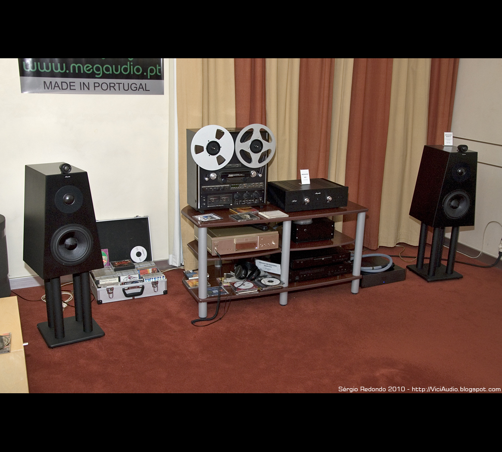

Megaudio, es un artesano/tecnico (de su nombre RUI PINHO ) en electronicas y hifi, de sus manos ha salido variopinta producción de etapas, integrados y previos asi com de varias cajas tanto de suelo como monitoras.
Tiene colaboración tanbién con otro portugués, Luis Pires, que ha hecho algunas capsulas para la alemana BENZ Micro.
EN un AudioShow en Lisboa, 2010 ha presentado estas monitoras
las Megaudio, Keops II hechas en piedra de pizarra negra del País de Gales.
Breve descrición:
As colunas Megaudio Keops II sofreram relativamente às primeiras uma revisão do crossover e têm agora uma caixa construída em Ardósia de Gales, que considero bastante atraente. Nas palavras do Rui: "É uma coluna de três vias com um altifalante de grave de 8 polegadas Visaton GF200 em fibra, um médio de cúpula macia de 50mm Visaton G50FFL e um altifalante de agudos de cúpula macia de 28 mm. O filtro é de 2ª ordem com cortes aos 700 hz e 7000 hz. As colunas não representam carga difícil para os amplificadores apesar dos 86 db wm, a impedância mínima é de 4 ohms nos 450 hz.A resposta +-2dbs, está entre os 35 e os 20 khz." A construção e a presença destas colunas é arrebatadora... pesam 70kg cada uma!.
Breve descrición:
