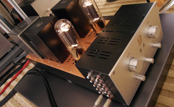

Mensaje  Osborne Dom 24 Nov 2013 - 19:25
kondo Amplificador - Página 5 Amp0913
kondo Amplificador - Página 5 Overture_img2
kondo Amplificador - Página 5 Overture_img4
Saint Smile Smile Smile Smile Very Happy Saint Saint Saint
