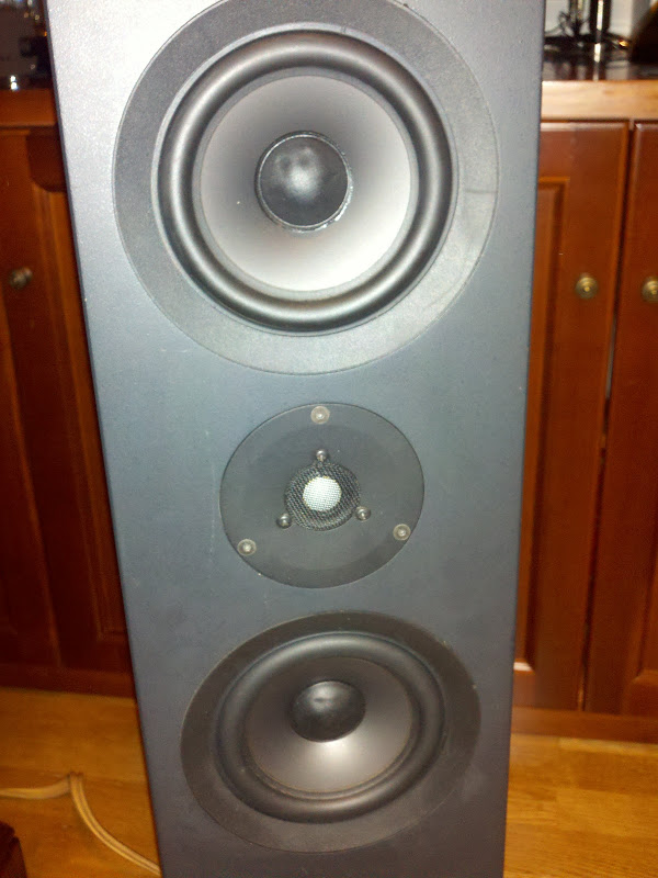

Alguien sabe donde conseguir guardapolvos "la parte central del altavoz" para reparar unas cajas

podrías poner alguna foto? Si está abollado se puede arreglar,con cinta de pintor o incluso con una aspiradora,con cuidado...

Ya lo he intentado,con aspiradora y con cinta americana,he conseguido restaurarlo en buena parte pero...
De hifi " alt="" />

Calientalo un poco con un secador antes de efectuar, otra vez, la reparación con el método anterior. Así arreglé mi Toyota Land Cruiser.

Por cierto que cajas son??HIFISONIDO escribió:Ya lo he intentado,con aspiradora y con cinta americana,he conseguido restaurarlo en buena parte pero..." alt="" /> De hifi

Son unas Linn Kaber

guardapolvos
Tebeis en LLeida a Joan que suministra suspensiones, guardapolvos y muchas cosas mas para cajas acusticas.
Su telefono es 636824674.
Cambiar un guardapolvo es muy sencillo.
1.- echar Tolueno alrededor del guardapolvos para despegarlo.
2.- Una vez quitado (sale muy facilmente), esperar un poco a que seque la suspensiòn o darle con un secador (solo aire frio, nunca calor)
3.- Pegar el nuevo guardapolvo con cola de carpintero (es la unica que no deja rastro y es transparente cuando seca) y poner una tuerca o algo con un poco de peso encima del guardapolvo.
4.- Esperar 24 horas a que seque la cola y listo, como nuevo.
