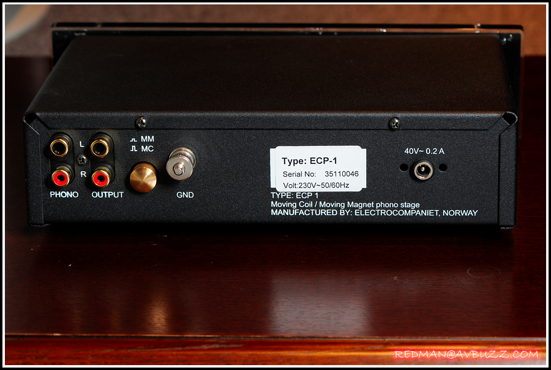

Yo tengo uno y no he tenido problemas de ganancia. ¿Tienes bien el selector MM/MC?. Es raro que con una MM no te dé ganancia. Yo tuve una DENON 103R que es bastante complicada y no tuve problemas (es MC).

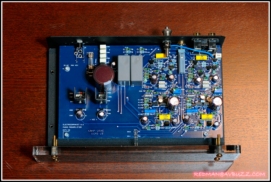

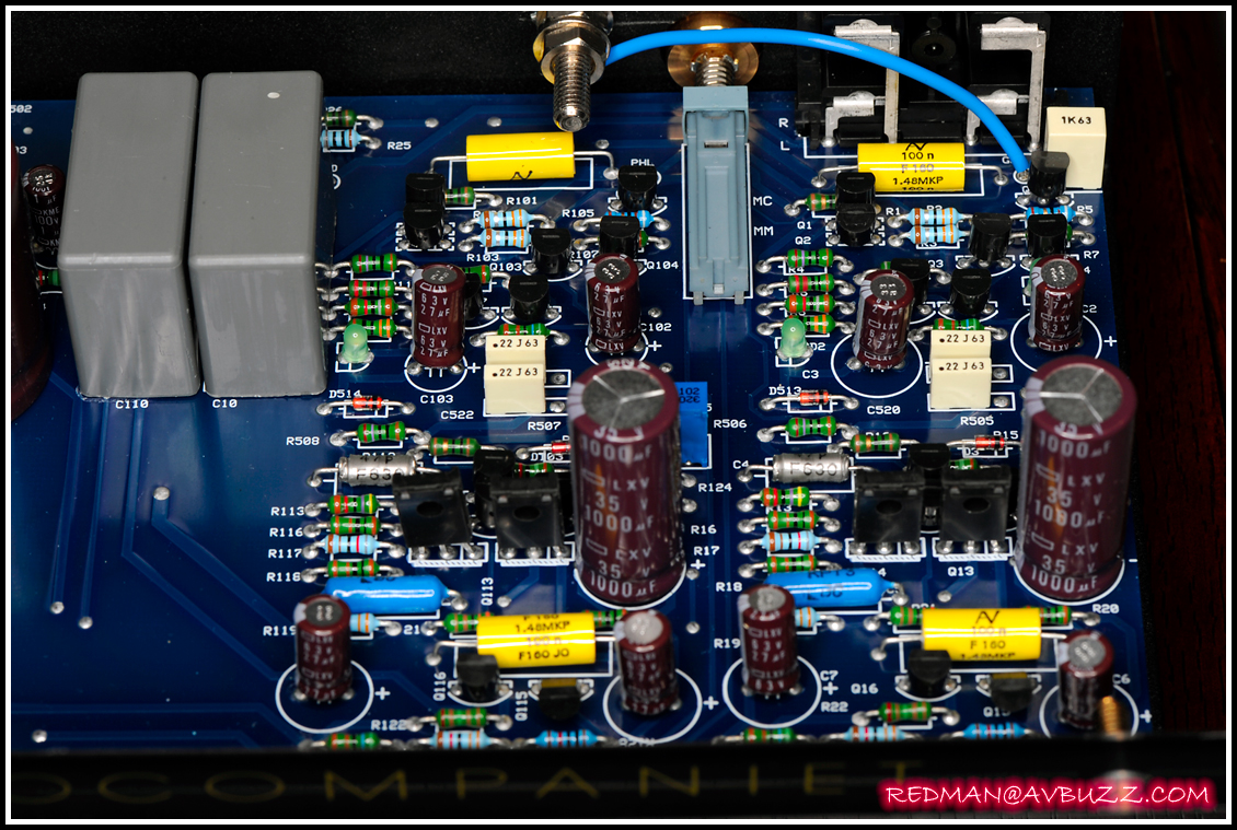

La regulación para capsula mm o mc se realiza dentro del previo como puedes ver en esta imagen.
Re: CONSULTA SOBRE UN ECP-1
Hola Pupitto....el ECP-1 es así...en mm suena menos de lo que se esperaría....38dB.....justo lo contrario que en mc....una de las ganancias mas altas que yo he visto...73dB....ideal para la Denon 103.....no obstante.....uno de los mejores previos de fono.....Saludos cordiales y vaya fotos trocri....

Hola perdona por tardar en contestarte pero no me desconecté de la web y aunque salgo on line la realidad es que no estoy( creo que me lié un poco pero dejo el ordenador encendido aunque no esté en casa y bueno en fin ).
Antes de nada decirte que me tienen hablado muy bien de este previo y que como bien te contestó el otro compañero del foro tiene mejor ganancia en capsulas mc que en mm. De todas formas tu previo si que tiene un pulsador en su parte trasera para el funcionamiento en mm o mc.
Para muestra un botón.
El problema es que tu tienes una capsula mm y como te dijimos antes este previo tiene poca ganancia para mm por eso te suena tan bajito.
Te haría falta una mc y como bien dijo un compañerodel foro la Denon como punto de partida estaría bien.

Lo de regularlo en el interior lo leí en una web inglesa y era por que el botón se averió y regulaban desde el interior el pulsador ( pieza azul de plastico que se ve en la foto interior ). Problemas de estos traductores web
Muchas gracias trocri, eres un crack con las fotos.
