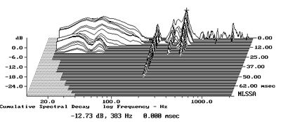

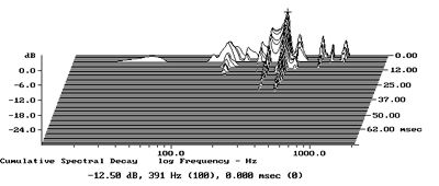

Espero no distraer mucho el sentido del post. Y respetando por adelantado todas la opinones
Sin discutir lo magnificas que son las Harbeth, ya que a mi son unas cajas que me gustan mucho.
Los brillos y las resonancias existen en estas cajas, por construcción, estan mucho menos que en otras muchas, pero algo más que en otras tambien.
Siento poner nuevamente unas gráficas de Stereophile, es, a mi parecer, de lo mejor y más indicativo (por su tratamiento algo, que no del todo, igualitario) de la revista. Además de tenerlas a mano (un par de ejemplos):
Harbeth HL-P3:

Y las magestuosas Harbeth M40.1:
Cajas ¿todas igual? 1008harH40fig2
