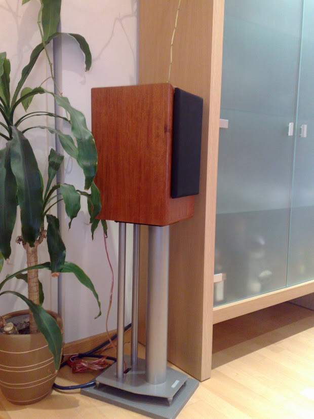

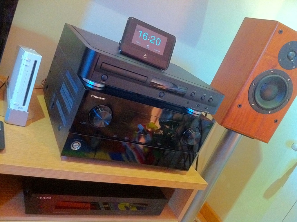

No sabía muy bien si colocar este mensaje en la sala de acústica o en la de altavoces... Una consulta para los expertos en ambas cosas:
Tengo unos monitores con puerto bass reflex trasero situados a una distancia de la pared que me parece escasa (unos 20 cm). Dado que adelantarlos más no es una opción, me estoy planteando la posibilidad de sustituirlos por otros de recinto cerrado o puerto delantero.
La cuestión es que la señal que llega a los monitores está cortada a 80Hz desde el receptor AV. Dado que la frecuencia de resonancia del puerto debe estar presumiblemente por debajo de este corte, me pregunto si realmente su presencia en la parte posterior del altavoz y a tan escasa distancia de la pared realmente tiene un efecto negativo
Cuelgo foto:
Frecuencia de resonancia de bass reflex y sub 26062010999
Frecuencia de resonancia de bass reflex y sub 260620101002
Sí, ya sé que esa vitrina justo al lado es una castaña y de las gordas, pero es lo que hay Grrr Ah, y conste que el cable de altavoz no es una provocación Wink (de hecho ahora mismo uso otro mucho más presentable, al menos estéticamente).
¿Qué opináis? hmm

Yo creo que en mi modesta opinión el puerto reflex no será el problema (más aún si lo taponas con espuma), si tienes filtrada la salida por encima de 80Hz. El problema puede venirte por encima de los 150Hz por estar arrinconadas detrás de esa vitrina con ese rinconcito, quizás solo sacándolas unos centímetros más para que el plano de emisión no quede oculto detrás de la vitrina, luego los cristales de esa vitrina quedando detrás del plano de emisión no serán tan malos para los graves como lo es ese rincón, aunque quizás tengas más problemas en brillos o reflexión en medios-agudos, pero ese es otro cantar, que te puede gustar más o menos.
Por cierto son los frontales o los traseros?.
Un saludete compi.

Mensaje  pablopi Miér Mayo 30, 2012 1:10 pm
Bueno, realmente no es un rincón de la habitación, por la izquierda hay espacio:
Frecuencia de resonancia de bass reflex y sub 260620101000
El que sí queda arrinconado es el altavoz derecho:
Frecuencia de resonancia de bass reflex y sub Despue%25CC%2581s
Como véis no tengo más remedio que confiar en la ecualización y llegar hasta donde pueda con ella.
Son los frontales, Kirkan.
Quizás sí podría llevarlas unos centímetros (no mucho más) más adelante... aprovechando que estoy jugando estos días con el MCACC avanzado del receptor lo voy a probar.
