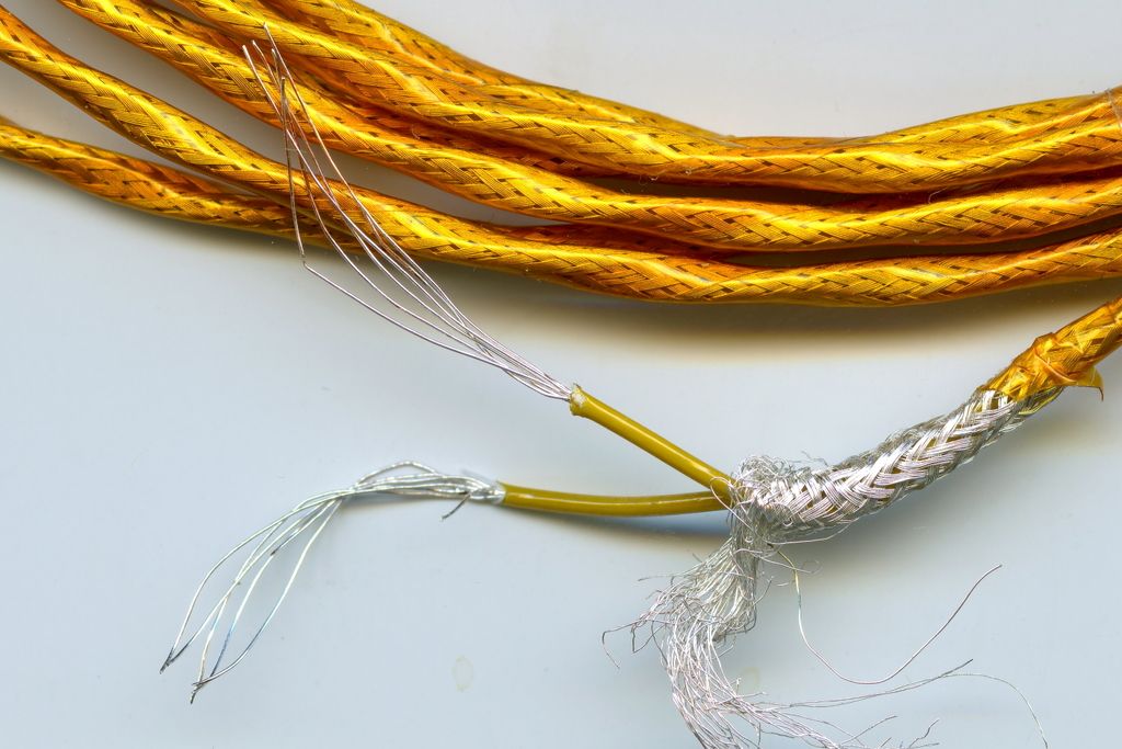

Sobre cables XLR hay poca información, pero me ha llamado la atención ver agunos cables como los de Artisan o algún modelo de cables de auriculares con conectores XLR que parecen NO llevar malla sino simplemente otro cable
http://www.artisansilvercables.com/UltimateXLR-1024.jpg
¿Alguien me podría dar una explicación del porqué?

Buenas:
Los balanceados son, precisamente, los que menos necesitan el blindaje, ya que la reducción de ruido se basa en la compensación entre dos señales invertidas. De este modo, cancelan el ruido sin que sea necesaria una pantalla.
http://www.bluejeanscable.com/articles/balanced.htm

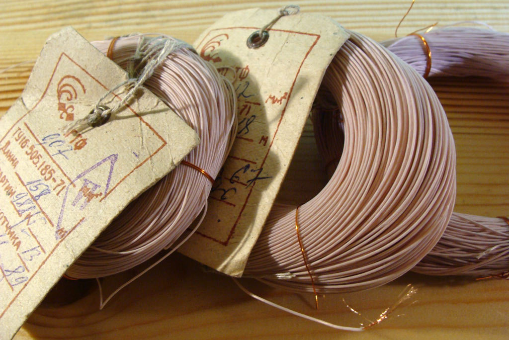

Re: CONSEJOS PARA HACER CABLES
Hola chicos, perdonar que pregunte aqui en lugar de en el hilo de cable OCC (es que veo que hace meses que no se mueve) y ando ya algo loco con este tema....
Llevo un par de dias buscando cable OCC simple y llano, lo mas barato posible. He mirado en todas las webs que indicaban en el hilo de OCC pero veo brutalidades en los precios o bien yo no se buscar correctamente. (Cable 100 pounds 1 metro).....
Lo que estoy buscando es exactamente este tipo de cable, tanto en Cobre OCC como en plata OCC (ya sea estañado o 99% plata):
- 24 awg (creo que 1,2-1,5mm de diametro)
- Encapsulado en PT transparente
Quiero hacer algo similar a esto:
Lo mas cercano que he llegado a encontrar es esto en ebay:
Direccion del vendedor de ebay....
http://www.ebay.es/itm/20m-MGTF-0-14-0-14-HIGH-PURITY-OCC-COPPER-TEFLON-WIRE-CABLE-USSR-Soviet-/371495903866?hash=item567ee1a27a:g:P0gAAOSwt6ZWWHM3

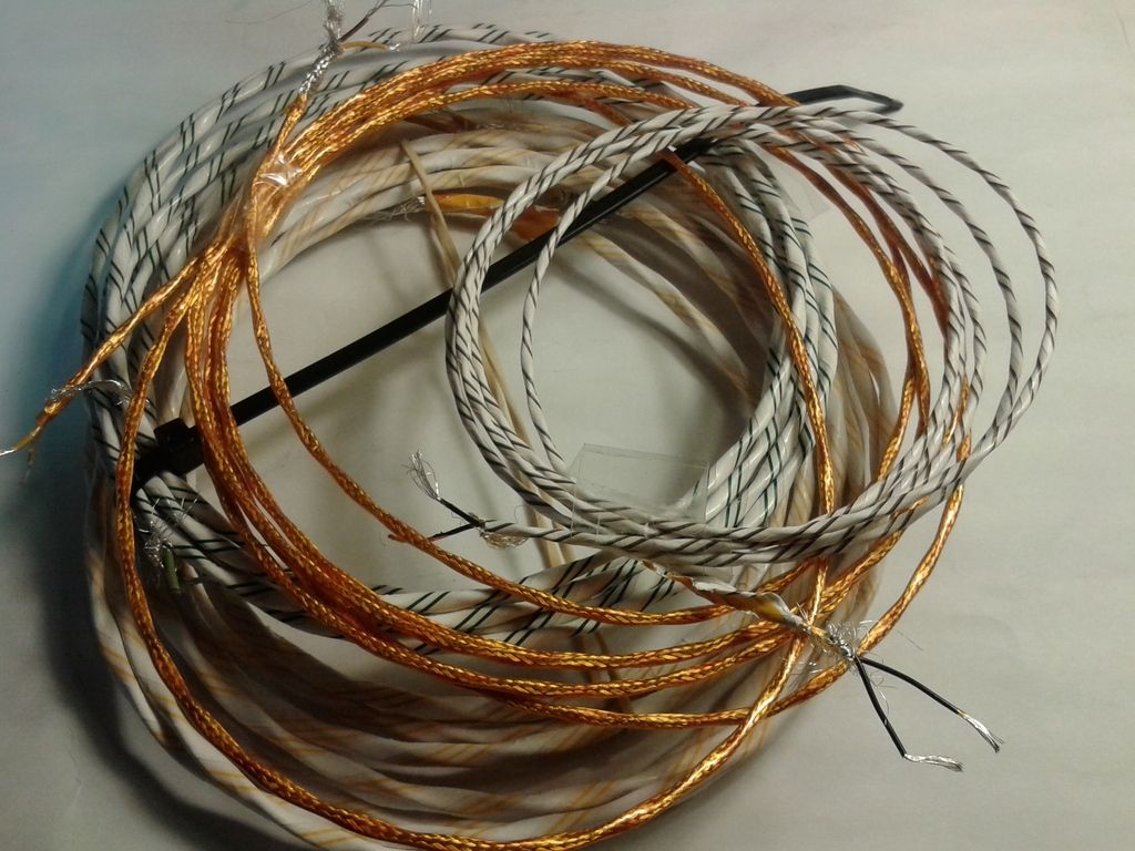

Buscando entre antiguos repuestos del PHANTOM, encontre estos cables.
Todos son de cobre y bañados en plata. Incluso en los que estan enteros -maximo 1.60 cm.-, las puntas estan obturadas con termorretractil, para evitar la oxidación de la plata.
Logicamente al ser de uso militar y más concretamente de un poderoso avo de combate como el F-4, supongo que tendran una magnifica calidad.
