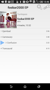

Foobar para Windows (Phone), iOS y Android... aunque no es exactamente igual al Foobar que todos conocemos:
http://mobile.foobar2000.com
FOOBAR, ¿CÓMO LO HAS CONFIGURADO? - Página 20 Hx9C7HMtpZBSYHXGbOymEPGwDr1GKVKCQraZx_WPMFEniZ1m5m7_CYEAkXkRh93Qrub_=h310-rw
http://foobar2000.com/get-windows
http://foobar2000.com/get-ios
http://foobar2000.com/get-android
