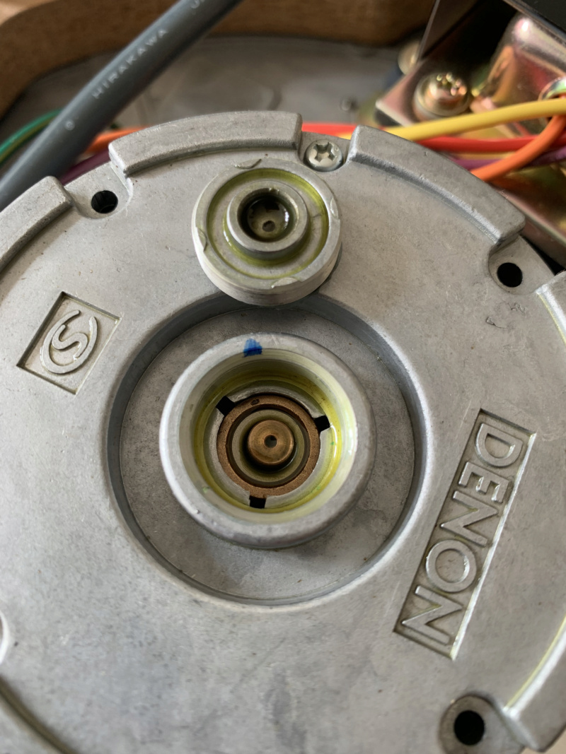

Buenas, rescato este hilo porque le hice una puesta a punto a mi plato Denon DP 1200 que tenía en segundo plano desde hace tiempo.
Mi prioridad era limpiarle y ajustarle al potenciómetro pitch de ajuste de velocidad ya que era un tanto inestable al girarlo y se iba de velocidad. Una vez desmontado lo limpié con un limpiacontactos tipo deoxit (del que deja un pequeño residuo lubricante), lo ajusté fino mediante el potenciometro interno de la placa y ahora va perfecto tanto a 33 como 45 rpm. Tambien lubriqué todos los puntos mecánicos con un aceite alimentario fino (creo que de silicona pero no tiene prospecto).
El tema es que me dió por abrir el tapón del motor (es de tracción directa y bastante tocho) para ver si dentro estaba bien el aceite y si había desgastes visibles o residuos de roce. Para los 40 y tantos años todo está bastante limpio y su funcionamiento es perfecto, pero yá me quedé con ganas de limpiarlo y cambiarle ese aceite por el mejor posible.
De esto hace un par de semanas y he estado informandome a ver qué aceite puede ser el más adecuado. Según lo leido parece ser que un sintetico no muy viscoso es lo mejor, pero lo consulto con vosotros.
También me he dado cuenta ahora que lo he vuelto a poner patas arriba que la tapa del motor ha supurado aceite, no goteo, pero si está la junta del tapón aceitosa y la dejé limpia. Esto es cuestión de una vez cambiado el aceite sellar la rosca con sellador de tornillos.
Por casa dispongo del aceite alimentario tipo maquina de coser que he comentado, de grasa de silicona en spray WD40, de un bote de 3en1 fino multiusos y de un toyota rojo que tengo en el trabajo que es lubricante sintético para transmisiones atf. De motor diesel tambien tengo algo por ahí.
¿Qué me aconsejais comprar?

Lo que veo es que el motor que muestra él al abrirle la tapa tiene un cojinete y el mio no. Supongo que serán diferencias usa-europa o distintas fechas de producción.
Vease el rodamiento que el mio no tiene:
He visto este blog donde el tipo usa un sintético para rodamientos para este mismo plato:
https://liquidaudio-com-au.translate.goog/servicing-denon-dp-1200-direct-drive-turntable-motor/?_x_tr_sl=auto&_x_tr_tl=es&_x_tr_hl=es

Utilizo dos tipos de baja viscosidad para engrase y juntas de armas de precisión PCP.
Uno es Remington Rem Oil de 30 ml.
El otro en Ballistol Universalol de 50 ml.
Son un poco caretes pero merecen la pena.
Otro sería el Remington Rem Oil Pro de 59 ml.
Jonesmiz- Cantidad de envíos : 23
Localización : La Rioja
Fecha de inscripción : 09/01/2022
Moebius / aceite para relojería
Sin dudar Uno de los mejores aceites que podeis usar es el Moebius. Hay de distintas viscosidades. Comprar el menos viscoso. Además este aceite tiene una propiedad que es estable entre -10ºC y +65ºC ( en este rango no cambia su viscosidad).
Yo lo he usado unos 40 años ya (y no exagero) en mis platos. Además es el que se usa en la lubricación de relojes de alta gama (rolex para arriba).
