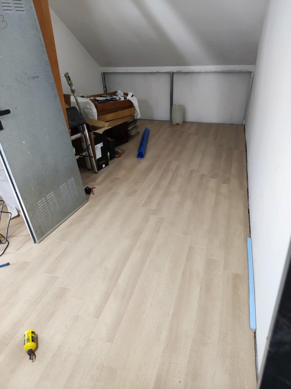

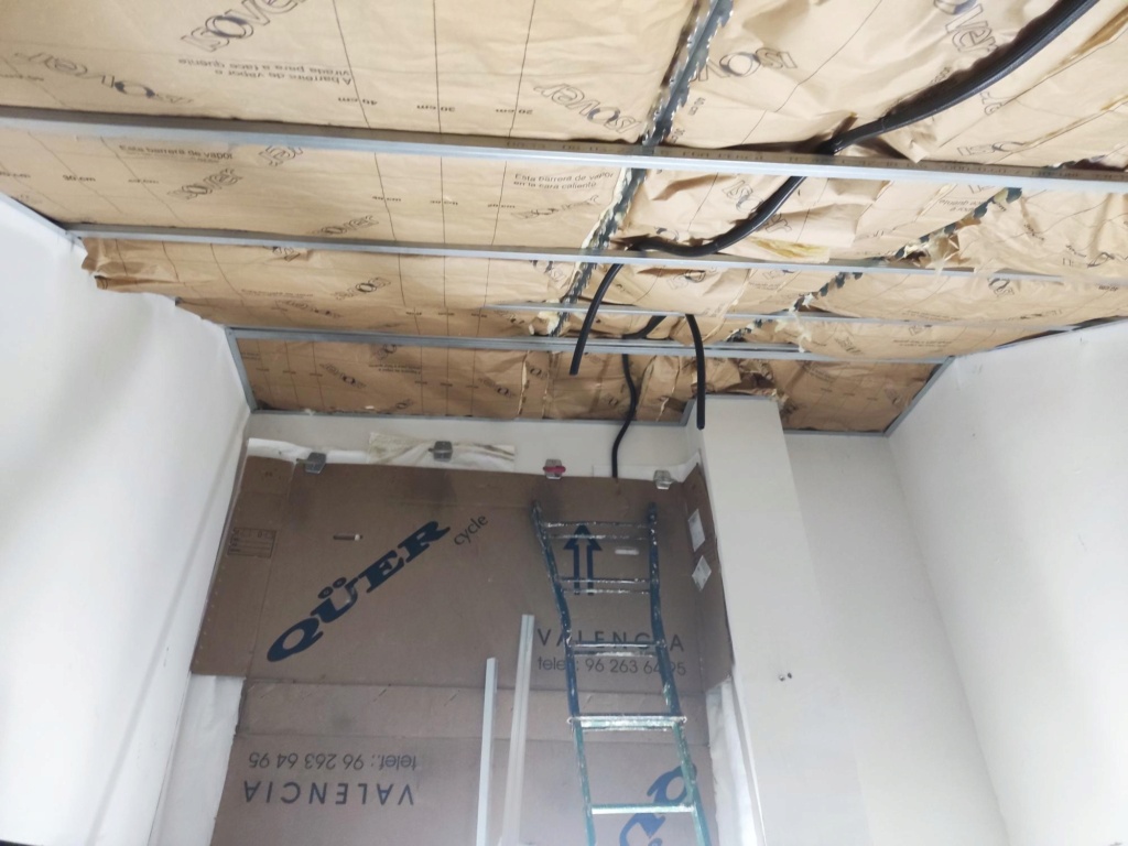

Se trata de un trastero bajo cubierta cuyas medidas son de 2,78 m por 5,20 de largo con una altura que varía desde el metro hasta cerca de 4 metros.
La disposición de las cajas será en el eje largo y al fondo , en la parte más baja.
Dado que esto es León y tanto el techo como la pared del fondo son Norte he bajado el techo 10 cm con pladur de 1,8 y relleno de lana de roca, en la parte más elevada se rebajaron 25 cm. De este modo se consigue un aislamiento térmico y tratamiento acústico.
En la pared del fondo ya se han colocado unos perfiles a 10 cm  para preparar una trampa de graves que la ocupa por completo.
El suelo se ha acabado hoy.

Techo
Segunda sala de Jucun  20815e10
Segunda sala de Jucun  5d1dd110
Suelo
Segunda sala de Jucun  Ac1ae510

Mensaje  jucun Vie 30 Dic - 20:38:24
Resonador pendiente de lacado final.
Comienza la preinstalación eléctrica, aprovechando la junta para dejar lo más despejada la zona. Sección de 2,5 mm de ferretería normal, no creo en los cables. Me hubiese gustado poner de 4mm pero a falta de sustituir el cableado original desde la vivienda  creo que este no pasaría por las canaletas. Todo a 2,5 mm que son 16A , suficiente para las  😍😍😍 Neumann kh 420 😍😍😍 que ya están compradas y cuya llegada espero para la semana del 9 de enero.
.Segunda sala de Jucun  C70c0c10
