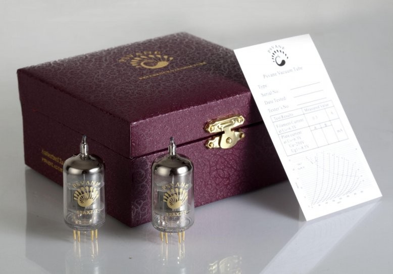

Si vas a cambiar las 12TAT7, considera las Shuguang Psvane Treasure ,
se hacen pagar pero son de produción actual, torneando los riesgos de las NOS falsas o ya usadas...
Y se dice muy bién dellas, muy alabadas!

GE vale por General Electric;
JAN indica ser una valvula para uso militar (por eso mas resistente), [JAN = Joint Army Navy];
Necesitas una 12AT7-T, que es cambio directo a las 12AT7 y si las fabrica:
The Pavane T-series now include the following models: 845, 805, 211, 12AX7, 12AU7, 12AT7 and EL84. They are great compliment to the hugely successful Treasure series which includes the common EL34, KT88, KT66, 300B, 2A3 and 6SN7.
Copiado de aqui: http://psvanetube.com/wordpress/.
Suelen aparecer en eBay, de hecho mira:
http://cgi.ebay.co.uk/ws/eBayISAPI.dll?ViewItem&item=160545617927&ssPageName=STRK:MEWAX:IT
