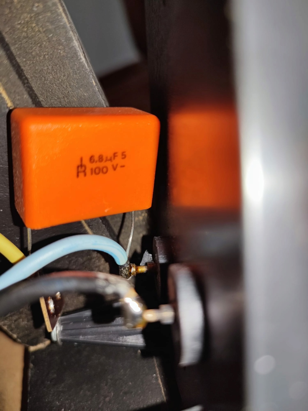

Mensaje  josemap Vie Sep 16, 2022 3:46 am
Diferencias entre Vieta  l’Orfeo prestige y by Acutres  Img-2010
Tengo unas vieta L´Orfeo by Acutres de segunda mano compradas hace poco. Las voy a restaurar por fuera porque tienen algunos rascazos y tal.
Dentro lleva ese condensador. Creo que por la edad de las cajas habria que cambiarlo. Creo que puedo cambiarlo sin problemas, pero sé o no encuentro que ponerle. ¿Se le puede poner uno de laminas en vez de poliester? Me podriais aconsejar un link de compra? No encuentro condensadores de calidad con esos valores. Estoy muy pez y no se si se puede poner de mas voltios con la misma capacidad. El caso seria actualizar y si puede ser mejorar en lo posible. He visto en diferentes hilos capacidades diferentes y no se que hacer. Tambien he leido qeu algunos actualizan el tweeter, pero con que modelo.
Agradezco cualquier comentario.

Mensaje  psychoart Vie Sep 16, 2022 4:25 am
El condensador que lleva, será de poliester. Esos condensadores normalmente no se estropean con la edad, por lo que no es necesario cambiarlo. Si te apetece cambiarlos, en teoría lo mejor son los de polipropileno, busca unos de calidad pero sin irte a cosas de boutique, como unos jantzen o algo similar, por decir algo. Si que se puede poner mas voltios, la capacidad pon la misma.
Como curiosidad, la pareja que tengo yo, una lleva uno naranja como el tuyo, y la otra uno amarillo de otra marca, y tiene pinta de venir así de serie. No he notado diferencia entre las dos, aunque tampoco es que me haya esforzado en buscárselas.

Mensaje  josemap Sáb Sep 17, 2022 3:35 am
Los de poliester y polipropileno son los dos sin polarizar? entiendo que no se puede poner un condensador de aceite porque son polarizados? Es que esoty muy pez sorry.

Mensaje  psychoart Sáb Sep 17, 2022 4:39 am
En un filtro tienen que ser no polares claro. Si que puedes poner de aceite si quieres, estos por ejemplo:
https://audioxcel.es/index.php?id_product=1207&controller=product
Esa marca también los tiene mejores, como los silver o los gold, pero te salen más caros los condensadores que las cajas...

Mensaje  josemap Lun Sep 19, 2022 10:47 pm
Esos se pueden pagar, pero se notaria algo de mejoria?, seguro que los que lleva no valen ni 2 euros.
