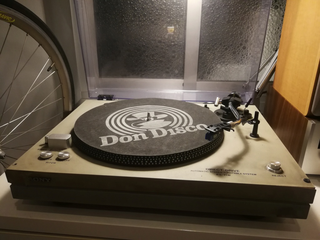

Os presento mis cacharros, el amplificador es un ATRON KT-2015 del año 76, lo compre por 20€ y no encendía, tenia los diodos del puente rectificador fundidos, y las luces de los vumeter fundidas, después de cambiar los diodos, luces y puesta a punto funciona bien.
Y después de meterme en este foro para reparar el amplificador, me ha dado el gusanillo y me he comprado un tocadiscos SONY PS-11W, por 40€, parece que funciona ya que enciende y gira, pero hay que limpiarlo, cambiar los conectores RCA que estaban cortados y la parte de arriba es de madera, según el manual material acústico SBMC para reducir vibraciones, y como es madera es como unas tapetas de melamina, que se han despegado, pondré unas tapetas nuevas, limpieza y ponerlo a pinto todo pulidito, y aprovechare y pondré los conectores RCA integrados en la base y la alimentación, como hacen en los technics 1200. Ya iré enseñando como va quedando.
Soy técnico electrónico, me dedico a otros sectores, pero lo bueno es que a nivel electrónica, soldadura, componentes lo tengo por la mano.
Este es mi sencillo equipo, comparado con lo que veo por aquí es mú básico, pero la verdad que esto del cacharreo me gusta, jejejej.

Hola, al final ya me he liado y lo tengo desmontado, lo he probado y creo que la aguja esta muy gastada, se oía la música, pero el brazo tenia mucho juego, los tornillos un poco sueltos, pero audio enviaba, así que lo desmontare todo, una buena limpieza, montar de nuevo y poniendo conectores RCA y de alimentación como los technics, ya que he de cambiar los cables, estaban cortados y empalmado el de alimentación, pondré conectores y mirare de poner tapetas nuevas grises en la parte de madera y si no las encuentro voy a hacer como dice djkoper, pero intentare dejarlo original, que tiene menos trabajo también. Y también os voy a hacer caso y el siguiente paso será mirar altavoces de los 70-80 que estén en buen estado de madera, que ya he visto por 30-50€ en buen estado, o buenos clásicos que hay que cambiar las suspensiones, así también valdría la pena.
Pero este plato creo que lo han utilizado para “pinchar”, mirando todo, resulta que el botón de reject no hacia nada, y veo que le falta una pieza arriba que al acabar el disco se apagaba, al quitar esa pieza lo han convertido en manual. Como la pieza no la tiene ya lo dejare manual, y ese botón reject, aprovechare y lo utilizare como botón ON/OFF integrando por dentro un pulsador, así la estética es la misma. Vamos que el plato necesita una buuuuenaaa puesta a punto, jajajaj
Ahora, el tema es caxondo, ajjaaj hablo desde el desconocimiento de este hobbie que he empezado ahora y me gusta la verdad, pero la aguja va directa a la salida de cables RCA al ampli, pensaba que llevaria algo de electronica despues de la aguja, y no, el audio sale directo al amplificador, y la electronica que lleva es para ajuste de velocidad del plato, luces, interruptores, etc.. pero el audio es directo. Curioso.
