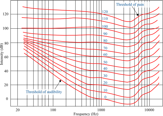

Por un lado tenemos el problema del déficit del oído humano, la pérdida se acusa más cuantos menos db percibimos.
Referencia: https://es.wikipedia.org/wiki/Sonoridad_(sicoac%C3%BAstica)
En agudos siempre hay pérdida, en graves, a partir de los 80db y hasta los 100db se aplana considerablemente la curva.
El famoso loudness se basa en esta gráfica para compensar esta deficiencia.
