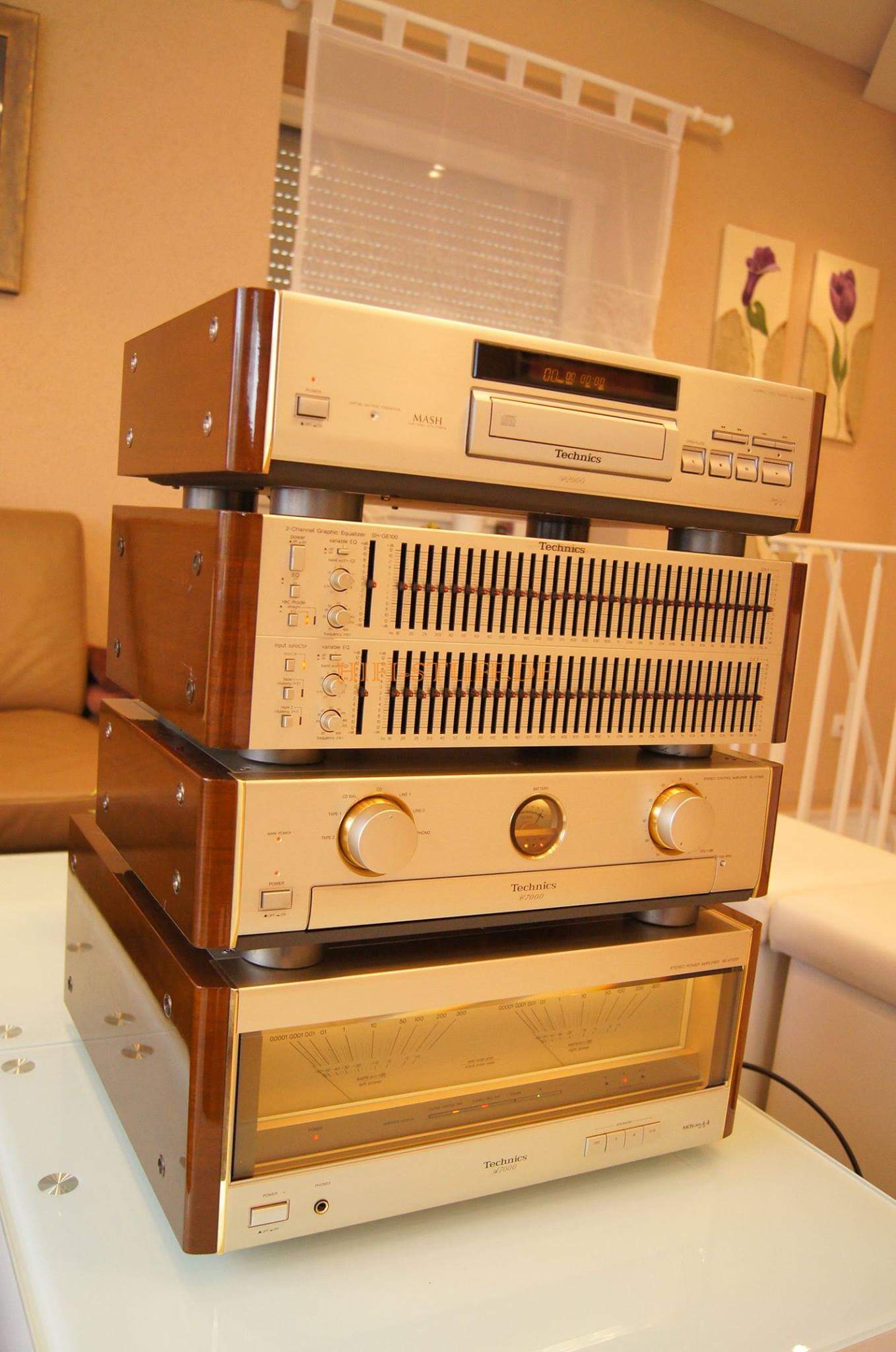

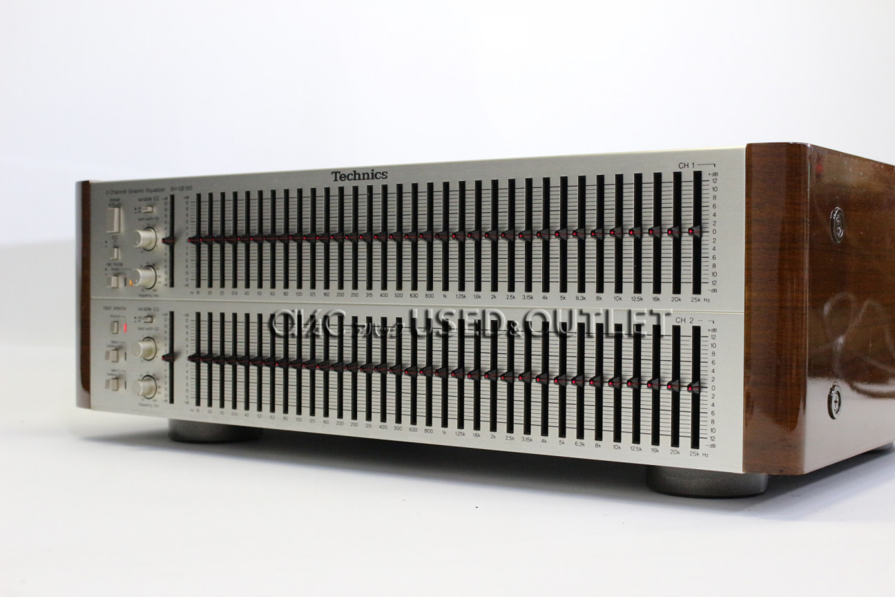

gran enemigo de la alta fidelidad pues bendito enemigo ya me gustaria a mi tener alguno de los que pongo, me conozco unos cuantos buenos vintage lo que pasa que 100 euros me temo que no.
TECHNICS SH-GE100 CON ENTRADAS Y SALIDAS BALANCEADAS
TECHNICS SH 9090
ACCUPHASE G-18 CON ENTRADAS Y SALIDAS BALANCEADAS
