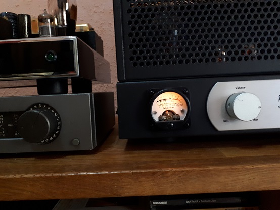

Buenas tardes.
Recientemente he adquirido un Nuevo en valvulas y muchas dudas 81aBnJKEWAL._AC_SX522_ y un Nuevo en valvulas y muchas dudas Images?q=tbn:ANd9GcR4zbKcDQ8ei7B0s9vspDOFhOeuvyVqZRysrinSQzo7E1K8VZW0.
Obviamente he decidido utilizar el Dynavox como Previo y el Nobsound como "etapa" pero el problema surge a la hora de utilizar los potenciometros.
¿Pongo el previo con el pote a tope y juego con el volumen del otro o viceversa o termino medio?
Solo iria conectada una fuente digital (reproductor cd) y las escuchas serian mas bien a volumen muy moderado.
¿Alguien podria darme una "leccion"?
Gracias de antemano.

El "síndrome de los 2 botones", ¿a cuál le doy y a cuál le quito?.
Si vas a utilizar el ampli como etapa, las etapas están siempre "a tope" de volumen, de hecho muchas no tienen ni mando de volumen y se dosifica el volumen desde el previo.

Mensaje  Estocastico Lun Feb 21, 2022 8:12 pm
Buenas.
Osea el Nobsound a tope y jugar con el pote del dynaudio.
¿Pasa algo si lo haces a la contra?,¿puedes petar algo?

Mensaje  ferac66 Lun Feb 21, 2022 8:18 pm
Si tienes cuidado, no. En realidad tienes dos previos, da igual q actues sobre uno u otro. Lo q debes tener presente, es q como le des a los dos a la vez puedes petar algo. Te recomiendo q hagas como dice galena, la etapa a tope y controlar con el previo. Y si quieres intercambiarlos, sigue usando esta norma.

Mensaje  Estocastico Lun Feb 21, 2022 8:57 pm
Si pongo el ampli a tope y juego con el previo me da ruido de fondo.
En cambio con el previo a tope y usando el volumen de ampli no hay ruido...creo que me quedo con esa opcion.
Si alguien tiene otra soluccion soy todo oidos.

Mensaje  galena Lun Feb 21, 2022 8:59 pm
Poner el ampli "un poco menos de a tope", donde no haga ruido.

Mensaje  ferac66 Lun Feb 21, 2022 9:21 pm
Las cajas pro q voy a comprar tienen volumen, pero les pondré un previo. En ese caso, el fabricante recomienda no poner el volumen a tope. Creo q es por evitar distorsión, pero es posible q genere ruido como te pasa a tí. Ves probando hasta encontrar el punto adecuado con la mayor ganancia posible.

Mensaje  galena Lun Feb 21, 2022 9:24 pm
Si tienes un aparato con un previo y le pones señal de otro previo, para mí demasiado previo, es normal que aparezcan ruidos, demasiada amplificación.

Mensaje  Estocastico Mar Feb 22, 2022 10:57 am
Lo curioso es que de la otra manera a la que me recomendaste (previo a tope) no hay nada de ruido.

Mensaje  galena Mar Feb 22, 2022 11:26 am
Yo tengo muchos amplis de válvulas, cada ampli es un mundo aún cuando tengas dos iguales.
El altavoz que utilices también influye en el recorrido del mando o mandos de volumen.
Nunca pongo ningún mando a tope, yo también utilizo previo y pongo el mando del ampli o etapa sobre los 90º y desde el previo ajusto el volumen.

Mensaje  Roland Miér Feb 23, 2022 12:07 am
Hay integrados en los que el fabricante indica que se pueden utilizar como etapas de potencia. Pero si el fabricante no lo indica, creo que sería conveniente consultar primero.
En el integrado a válvulas Puresound A10, las instrucciones dicen que puede utilizarse como etapa, y que en ese caso, el volumen se abra al máximo.
