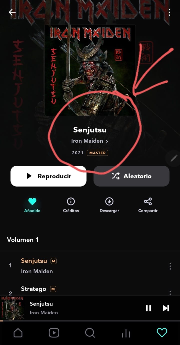

Yo estoy en una texitura parecida.
Acabo de comprar un reproductor red de Yamaha para escuchar musica en el piso con auriculares hi-res. Todo marcha por la app Music-Cast de Yamaha que es muy cómoda e intuitiva. Efectivamente, una vez seleccionada la música, desde el móvil, hace de "mando a distancia" al reproductor y la ejecuta. De hecho, puedes apagar el móvil, o el aparato, y cuando lo vuelves a encender, reproduce el ultimo álbum que tenías sonando. Vamos: como si dejases un cd metido y lo sigues reproduciendo, porque lee directamente del router. Todo genial.
Pero tengo un pequeño problema que no sé como resolver, y quizás alguno me pueda echar una mano:
tengo cuenta de Tidal premium, y muchos de los álbumes que reproduzco, me los puede dar en calidad "Master" que debe de ser en archivos Flac hi-res (de 96 khz a 24 bits o incluso 192). Pero a la hora de operar desde la App, Music-cast de Yamaha, y elegir la fuente de reproducción "Tidal", me abre perfectamente todos los archivos que tengo configurados en mi sesión (álbumes, artistas, playlist, canciones...), pero no en calidad hi-res, si no en calidad CD, por defecto (44,1 Khz). He trasteado por diferentes opciones de la App, y no encontré ningún sitio donde me permita cambiar esa configuración. Así, aunque desde Tidal, el archivo de reproducción está disponible a calidad "Master" (Hi-res), desde la app Music-cast, no supera la reproducción a 44,1 Khz (calidad CD).
Esta es la interfaz de la reproducción desde Tidal:
Y esta es la interfaz de reproducción desde Music-Cast:
¿Sabéis si hay alguna manera de ser capaz de reproducir archivos desde Tidal por medio de Music-cast en calidad Hi-res (Master)?
No sé si he logrado reflejar mis dudas, pero muchas gracia por el apoyo, por adelantado y a este foro en general por "la luz que pone entre tanto sonido" ;-)

Buenas tardes, Xardu. Creo que te ocurre lo mismo que a mí y eso es por los streamers que tenemos. En mi caso el Denon no acepta la máxima calidad de sonido: Master 24bits/96Khz, por lo que sólo obtengo calidad CD 16bits/44.1Khz.
Espero no equivocarme.
Saludos y feliz año!!

https://www.mqa.co.uk/playback-devices
En esta página aparecen las marcas compatibles con MQA. Está dividida en DACs, Streamers, Cd players, etc...
Dentro de la sección Network Streamers, verás que no está ni Yamaha ni Denon. Por lo que no podemos obtener la máxima calidad.

Es posible que tengas razón. En las especificaciones del aparato, pone que reproduce archivos Hi-res en diferentes resoluciones y formatos (hasta 192/24). Pero me imagino que será por otra entrada (puerto USB...), pero no por cable red y reproducción desde TIDAL.
La calidad es muy buena. En mi caso es un Yamaha NP-S303 que tengo en el piso y adquirido a través del foro, y aunque el ampli es un "abuelo" algo mediocre, los auriculares son muy buenos. Lo tengo de 2ºequipo, porque aquí no puedo por motivos obvios darle volumen al asunto. En casa, tengo un Marantz ND8006, que he de traer un día para comprobar si me reproduce en alta resolución. Nunca lo he podido testar porque tenía 4 megas de wifi...para toda la familia (te puedes imaginar), pero aquí tengo 1 Gb y supongo que podrá reproducir a altas resoluciones.
De todos modos a bote pronto, destacar que es mucho más ágil, intuitiva y con mejor interfaz la app de Yamaha (Music Cast), que la obsoleta y anticuada de Marantz (Heos), que ya podían darle una buena actualizacion.

Yo uso la Heos (instalada en el iPhone) y por ahora me va bien, pero la calidad que obtengo es la de cd 44.1/16. Mi Denon no tira más, pero me va realmente bien. Eso sí, cualquier día termino de montar la raspberry que usaba como emulador de juegos arcade y la uso para recibir la señal de Tidal. Lo único que me tendré que mirar bien cómo hacerlo.
