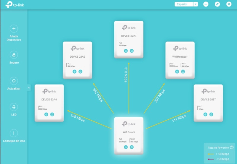

Bueno, el cable no sé si es la opción más simple; si lo dejas suelto por las paredes quizá si, pero la instalación en condiciones es considerablemente compleja (aunque sin duda el resultado final es el mejor de todos los posibles).
El punto de acceso tiene problemas considerables, y mi experiencia es bastante mala. Porque si ya tienes una wifi que en el punto en que quieres obtener la señal no llega bien, y instalas ahí el nuevo punto de acceso, tendrás el mismo problema (no puede mejorar la señal, sólo extenderla; y si es mala, extenderá la señal mala). Según la geografía de la casa, podrías encontrar un punto intermedio, pero sin duda estás añadiendo una nueva señal inalámbrica, con lo que ni siquiera se cumple la simplicidad que propones.
Y las señales sobre cable eléctrico no suponen interferencias inalámbricas de ningún tipo (justo al revés), o sea que no acabo de entender por qué motivo la solución del PLC es mala. De hecho tengo ahora mismo 5 instalaciones diferentes en funcionamiento, y todas sin problemas. Y la mía, con 6 PLC (dos de ellos emisoras wifi que replican la red original y también conexión por cable) dan servicio diariamente a 3 ordenadores, 2 televisores, 3 teléfonos, 3 tablets, 4 streamers, el servidor vodafone, el aire acondicionado, las cámaras de seguridad (ni un sólo conectado al router vodafone). Así desde hace 5 años, o sea que problemas diría que más bien pocos.
Este es el esquema de mi instalación en funcionamiento en este momento, con las velocidades de conexión entre aparatos. Como puedes ver, las valocidades son considerablemente altas.
- Punto de acceso, un solo dispositivo, siempre que la cobertura sea buena.
- PLC’s, 2 dispositivos, previa verificación de rendimiento.

Si, Mario, ya me cuadra lo que explicas, pero tú decides que el PLC es la tercera de las opciones, y yo, por mi experiencia de usuario y soporte a los amigos, creo que incluso puede ser la primera (salvo que por cablear entendamos tirar un cable por el suelo). Se conecta, y si no funciona se devuelve (aclaración: en principio, la única forma de que no funcione es, según el manual, que las líneas eléctricas que alimentan los dos enchufes estén aisladas; yo no me he encontrado nunca en esa situación, ni siquiera conectando los PLC sobre enchufes de luz y enchufes de potencia). No requiere configuraciones, y vale 38€. No entiendo que consideres que es una solución menos simple que las otras dos... El punto de acceso 5G hay que configurarlo, y todos los receptores son también emisores, o sea que sí es una nueva fuente de señal. Y de hecho, tú mismo indicas que "La wifi está concebida para dar servicio a dispositivos móviles" (cosa que el DAC no es).
(También, hasta donde he entendido, Rafa no indica que su router sea 5G, la referencia del 5G era al móvil)
Pero vaya, cada cual que tomes sus decisiones!
Saludos, y felices fiestas!
(sobre lo que acaba de escribir Corbelli: coincido con él en la desesperación por el uso de wifi. Justamente por eso la propuesta de los PLC, que se conectan por cable (eléctrico), con la ventaja de que no hay que tenderlo. Eso sí, si es posible cablear Ethernet, nada puede superarlo. Pero eso en general son palabras mayores, y difícilmente lo podrías hacer mañana y sin ensuciar el piso
. En cambio, si compras hoy los PLC, los tienes funcionando mañana en casa, o como máximo el jueves, y no se entera nadie)

Creo que las diferencias las tenemos en lo que consideramos prioritario.
Para ti es prioritario conectar y ya, que mientras te funcione es correcto.
Para mi es prioritario obtener el mejor rendimiento posible y escoger la mejor instalación que me resuelva mis necesidades, aunque me lleve más tiempo pasar un cable ethernet, que si divides el tiempo dedicado a la instalación y después limpieza entre el tiempo que estará operativo es casi despreciable.
Los PLC's también tienen latencias superiores a ethernet y velocidades inferiores, no solamente la conectividad por WIFI, aunque en esta última se puede reducir mucho haciendo un buen estudio de cobertura.
Palabras textuales de rafamtz, "el WiFi 5G de mis dispositivos Android están muy por encima del WiFi 2.4G", no se refiere a la telefonia móvil.
El DAC no es un dispositivo móvil, pero es que rafamtz está preguntando por alternativas para no tener que pasar un cable.
Yo aproveché la última vez que pintamos para hacer unas regatas y cablear con ethernet todas las estancias, es cierto que dediqué un tiempo, pero será una vez y casi para toda la vida.
Con cables de CAT6, no superando los 30/40 metros por cable, se pueden alcanzar los 10000Mbps, suficiente para afrontar lo que nos llegará dentro de no tanto tiempo, los switches estándard pasarán a ser de 10Gbps y el acceso a internet superará el Gbps.
Que los PLC's funcionan, por supuesto, no lo he puesto en duda.
Si nos hemos gastado cierta cantidad de dinero en tener un equipo de música "amb cara i ulls", como decimos en catalán, creo que vale la pena el esfuerzo para mejorar el streaming, hace años que dejé los CD's atrás.
