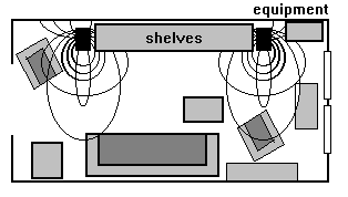

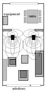

Distancia entre altavoces Dali Oberon.
Aparte de ir separàndolas/juntándolas centìmetro a centímetro, juega también con la orientación hacia tus orejas de las Dali Oberon en esa misma magnitud, o incluso menor.
En los dibujos estàn con las caras frontales y traseras paralelas a la pared posterior, pero hay que explorar en otras posiciones algo diferentes.
Para conseguir la mejor orientación no hay una regla fija a seguir para cada modelo de monitores y columnas de distintas marcas: ya te daràs cuenta en la que los cantantes e instrumentos aparecen màs focalizados...y quizàs podría suceder con las Oberon paralelas a la pared trasera.
Hay que intentar lograr el mejor equilibrio entre buena focalización y el tamaño de la escena: solo se sabe con mucha paciencia y todos hemos pasado al principio por esta situaciòn.
