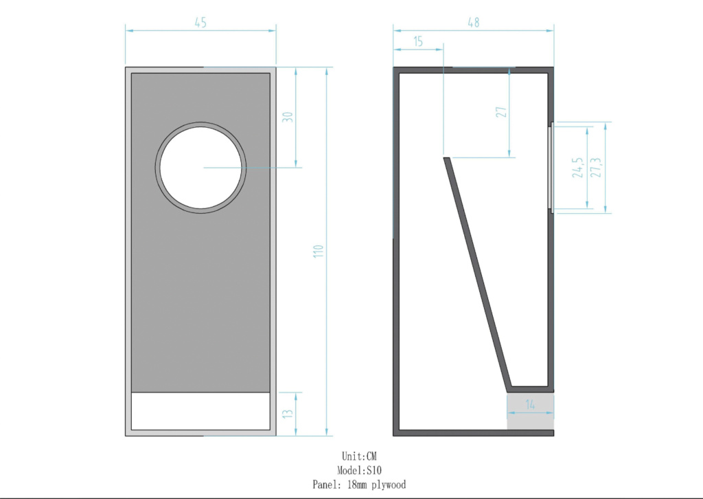

Yo me he hecho la caja grande para las Lii 8 silverProyecto cajas tipo estantería para Lii Silver 8” muuucho mejor de lo esperado.  - Página 6 S8-sca10
Me llama la atencion la poca diferencia de tamaño entre la caja para 10 y para 8

Pues si josemap,
unos 160 litros para el 8 y unos 195 para los 10. Cuenta como va y si tienes alguna foto OK

Mensaje  josemap Lun 16 Mayo 2022 - 12:41
Pues las escuche solo un par de dias porque las puse en la buhardilla de casa de mi madre y esta todo vacio, solo la pared pintada y medi con el rew y tenia retardos en graves de segundo y medio. Tengo que acabar de montar mueble, un par de trampas de graves, un poco de absorción, alfombra, un par de muebles etc. Con un ampli de valvulas de 4 watts a mitad volumen sobra y con 1 cuarto casi que tambien para escucha normal. Me parecio que sonaban bien pero tampoco no soy audiofilo experimentado. Pero vamos, que ponia tonos de 35 khz, 45 khz, etc, y te paseas por la buhardilla y se oyen unos subidones y bajadones de graves que alucinas. Vamos, que hay que tratar un poco o bastante la sala antes que volver a montar y sacar conclusiones.  Me las subi yo solito 3 pisos y es un infierno subirlas por las escaleras, por volumen y tb por peso. No caben en cualquier sitio desde luego.

Mensaje  Dabomac Miér 18 Mayo 2022 - 22:18
Ufff normal lo del retardo, no? Con todo vacío normal. La eficiencia de los Lii impresionante yo nunca paso del 25 % con 18 - 35 W del Cayin.
Miedo me da pensar lo que pasaste para subir tu solo esos cajones uff y los graves normal que sean bestiales con esas cajas y todo vacío.
