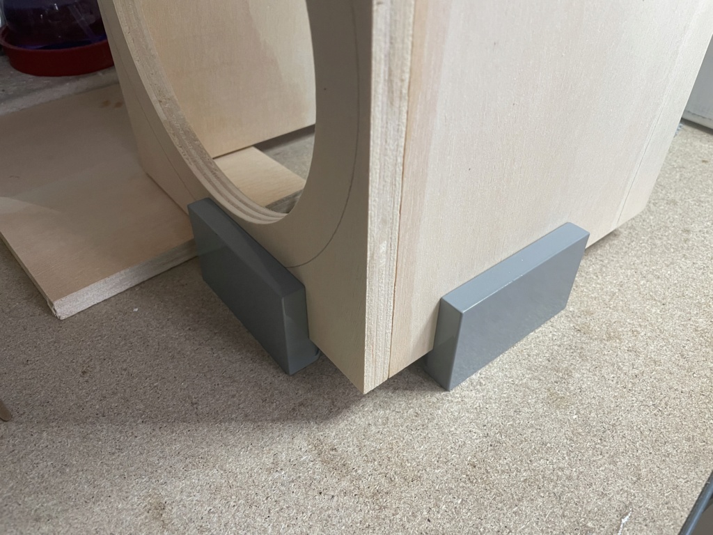

Llevo mucho tiempo leyendo y viendo vídeos sobre los altavoces Lii y me llamaban mucho la atención, así que al lío con ellos. Mi reto es meterlos en cajas pequeñas ya que tanto el fabricante como los diy que vi utilizan cajas bastante grandes.
Nada más llegar a casa me puse a fabricar las cajas, pero para probarlos los monte en modo abierto y me encantó su sonido. Así que estaba deseando meterlos en sus cajas que es como aconsejan que se monten.
Y así es como va tomando forma:
Prueba de sonido
Maqueta
Montando
Prueba de sonido
Maqueta
Montando

Buenas, como comente el diseño es copia de los planos original de la página de Lii, pero de menor tamaño. Tuve que mordicar el canal divisor pintado en rojo, uff, él silver sopla bastante por detrás así que al tener menos espacio con mis medidas quedaba muy ahogado. Solución que encontré, quitar el trozo horizontal y recortar el largo, así puede respirar mucho mejor al tener mucho más espacio libre en la parte superior.
También añadí otro fondo en la parte de la salida de bajo reflejado ganando en masa para que no vibre esa zona y adema soportara mejor las puntas de desacople

mesluis, sí que está a mi gusto gracias, pero quizás el de 6 pulgadas hubiese sido suficiente jejeje Me costo mucho ajustar la acústica de la caja.
Uff al final lo conseguí pero le di muchas vueltas. Utilicé varios materiales y rellenos distintos y al final obtener por no poner ningún material acústico.
Solo puse algunas piezas para difundir el sonido y que la onda trasera no volviera a atravesar de nuevo la membrana y funcionó.
