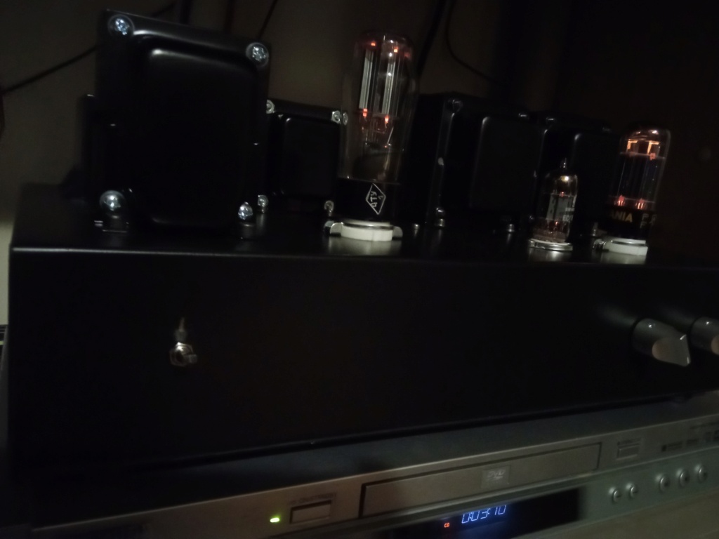

Mi idea ha sido hacer un amplificador integrado lo más sencillo posible, usar el mínimo de válvulas y componentes, que fuera de Triodos
Oséase lo que viene a ser un clase A de toda la vida, es lo que estás describiendo.
Piezas las justas y complicaciones ninguna, y esos son los que mejor suenan sencillamente porque al tener tan poco circuito que recorrer la señal, tan pocas piezas que atravesar y que dejarán su impronta seguro, que son los que más claros, mejor y con menos distorsión suenan.
galena- Cantidad de envíos : 13098
Re: Nuevo proyecto
Exacto, tres resistencias, tres condensadores y poco más. Se le puede conectar cualquier fuente de alto nivel, como un DAC, CD, radio... directamente.

DATOS BÁSICOS:
- Amplificador integrado SET, clase A.
- Válvulas: 5C4S, rectificadora, NOS, Novosibirsk Factory
ECC83, previo, NOS, Siemens.
6BXTGT, salida, NOS, Silvania.
- Potencia de salida: 3,5W por canal.
- Salida altavoz para 4 y 8 ohmios.
- Respuesta de frecuencia: 20-30.000Hz.
- Sin realimentación negativa.
- Consumo: 40W.
PRUEBA DE SONIDO:
El sonido es el típico de un Triodo en SET, muy articulado, con una gran definición de los instrumentos musicales, muchos armónicos, aireación, profundidad y efecto tridimensional.
Como adjetivo que lo defina; es un sonido con mucha "Vida". Su sonido muy parecido a la 2A3, pero con sus matizaciones: la 6BX7 tiene un poco más de grave, la 2A3 es un poco tímida, la zona aguda es también un poco más definida, un poco mejor todavía que la 2A3. La zona media es poco más presente... me recuerda a la 845 o a la 211 pero sin esa puesta en escena tan "Viva", tan "Luminosa", es más agradable de escucha y más parecida a la 300B.
En definitiva es un sonido más hacia la sonoridad de la 2A3 y la 300B.
Desde luego que suena extraordinariamente bien, es el segundo montaje que hago con ella y no defrauda, su calidad es comparable a los mejores Triodos; no tiene nada que envidiar a ninguna de ellas, solo son pequeños matices que definen su personalidad sonora.
Me ha sorprendido gratamente y me ha dado la impresión que en parte el sonido de este SET se debe a la válvula de previo, la ECC83, es una gran NOS que aporta mucha riqueza y naturalidad. Por otro lado la rectificadora a válvulas le aporta un fondo neutro, sin agresividad ninguna, es de lo mejor que se puede poner en fuentes de alimentación.

ta salio mu feote, solo se ven los trafos y alguna bombillita...., no le pones lucicas azules como los chinos?
casito- Cantidad de envíos : 2319
Re: Nuevo proyecto
Más feo soy yo,
