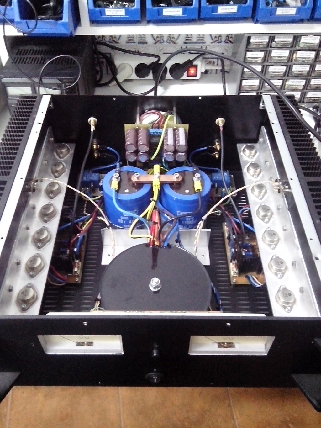

El señor Benchmarck, viene a decir lo que ya se dijo. Es siempre el eterno debate de las válvulas con los transistores, yo ya lo dije. Hay diferencias notables, la cuestión es sencilla y llanamente lo que le guste a cada uno y así precisamente le contesta educadamente el señor de Benchmarck.
Yo acabe muy arto de las válvulas, pero entiendo y respeto totalmente a mucha gente le pueda gustar. También es verdad que los semiconductores han avanzado muchísimo y a pasos de gigante, en todos los aspectos internos de los que se componen un amplificador de audio a transistores, y esto inevitablemente ayuda a mejorar la balanza de estas opciones para amplificar audio.
Lo que viene a describir el señor de Benchmarck, es sencillamente un amplificador de clase AB con alto sesgo de bias, algo no tan raro o exclusivo en el mercado, pero si muy bien construido y diseñado. Un buen amplificador gordo de clase A pura en transistores seria en mi opinión la mejor opción, pero en el verano con el calor que desprenden y su alto precio de construcción los hacen un poco menos deseables para mi. Yo tengo diseños míos propios de amplificadores en clase AB con alto sesgo en clase A también y comparto gusto por esa misma filosofía de diseño que los Benchmarck, es la opción que mas me gusto con diferencia y sin gastar dinerales, aunque hice amplis de todo tipo transistorizados.
Este es un diseño que hice clase AB de 250W rms a 8 ohm por canal, con un alto sesgo de bias importante (30W en clase A) y este, en verano ya se nota el calor que suelta, imagina uno de 100W o mas en clase A...
El 75% de lo que escucho con este ampli es clase A, el 25% queda reservado para los picos y la dinámica de las señales amplificadas correspondientes a la música real. Por cierto cuando me refería a los amplificadores transistorizados en clase A pura, me refería a diseños como el Pass Aleph 2 o cosas así, en mi opinión es la mas purista electrónicamente hablando (un amplificador diferencial y un solo paso de ganancia que a la vez es el paso de potencia, ingenioso!) y su sonido me encanta, a lo mejor me hago algún día alguno.
