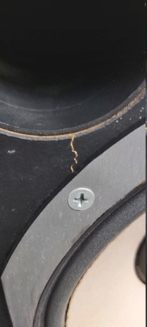

Buenas a todos. Tengo unos altavoces JBL L96 con los que estoy absolutamente encantado. Me costó bastante conseguirlos porque no hay mucha oferta para este modelo y cuando sale algo, se vende muy caro y muy rápido.
El problema es que una de las cajas está rota por un fuerte golpe recibido en una mudanza, pero quiero seguir disfrutando de ellas y me gustaría encontrar un artesano en Madrid o cerca que esté acostumbrado a trabajar sobre la madera de los altavoces antiguos o que se dedique a la restauración de los mismos.

Como veis el desastre es gordo y lo mas necesario es cambiar el panel frontal completamente. ¿Alguna recomendación?

No es necesario cambiar el panel frontal, si reforzarlo en su interior y abrir las grietas para luego con masilla de poliéster trabajar el frente, si se hace bien, luego se pintan los frentes y queda nuevo.
Los laterales ya es otra historia, hay que rehacer las esquinas y luego hay tres opciones, chapar solo la parte afectada, disimulando al máximo posible el cambio, chapar lateral y base o chapar por completo las dos cajas, para que queden perfectas, utilizando nogal americano y acabado en aceite para madera.
Eso es lo que yo haría, la última opción.

Gracias por tu respuesta Castell. Finalmente he encontrado un profesional que los repara en Lugo y se los he enviado. Me parece muy acertada tu respuesta porque es justo lo que va a hacer en la reparación.
