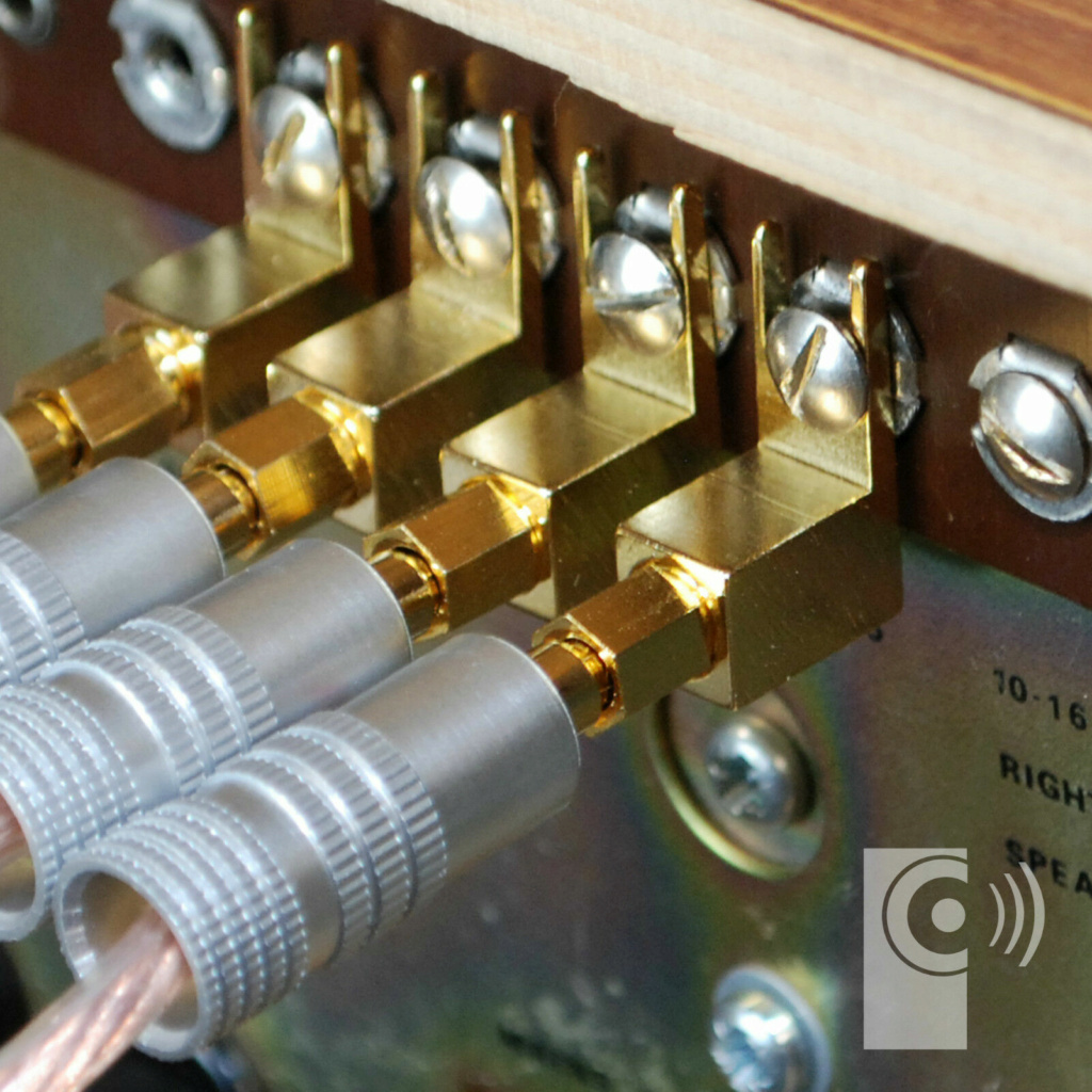

Por otro lado para el cable de altavoz cuenta solo con unos tornillos
Si el cable pelado por casualidad no me entrara por grosor, que es mejor ¿unos terminales spades o este tipo de adaptador?

Para conectar el cable a la salida de altavoces el mejor conector que hay es ninguno, el cable directo a la salida.
Y luego, el que mejor se adapte, no el más bonito o el que tenga los metales más raros.
Unos Spades serían perfectos para esos tornillos.
