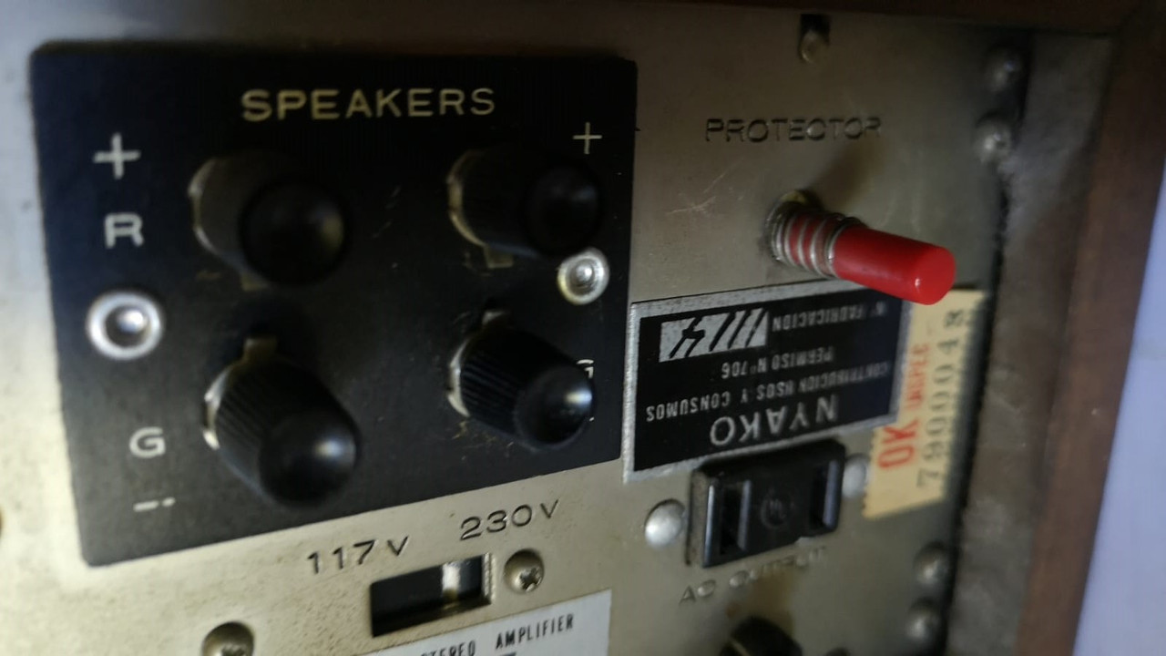

Buenas.
En un ampli antiguo, que parece estar muerto, hay un pulsador de "protección". El pulsador viene con un muelle, que se puede pulsar, recupera, y parece no hacer nada. ¿Alguien sabe cómo va esto? ¿Cómo funciona exactamente la protección? ¿Salta el pulsador si se funde el fusible? ¿Si no está fundido el fusible al apretar el botón debería recuperar?
Protección de sobrecorriente Protecci-n
Cualquier indicación o sugerencia será bienvenida.
Saludos al foro.

Mensaje  psychoart Dom 18 Jul - 5:04:55
En principio, parece un fusible rearmable, yo primero sin enchufar nada, abriría el ampli y revisaría el propio fusible, a ver si después de pulsarlo da continuidad. Si luego al enchufar salta otra vez, es que probablemente haya algo mal en el ampli.

Mensaje  Peret Lun 19 Jul - 17:06:05
Es lo que antes se solía llamar un disyuntor, en realidad un fusible rearmable
Mira el selector de tensión de entrada que esta puesto en 117 V y si lo conectas a la red seguro que salta
