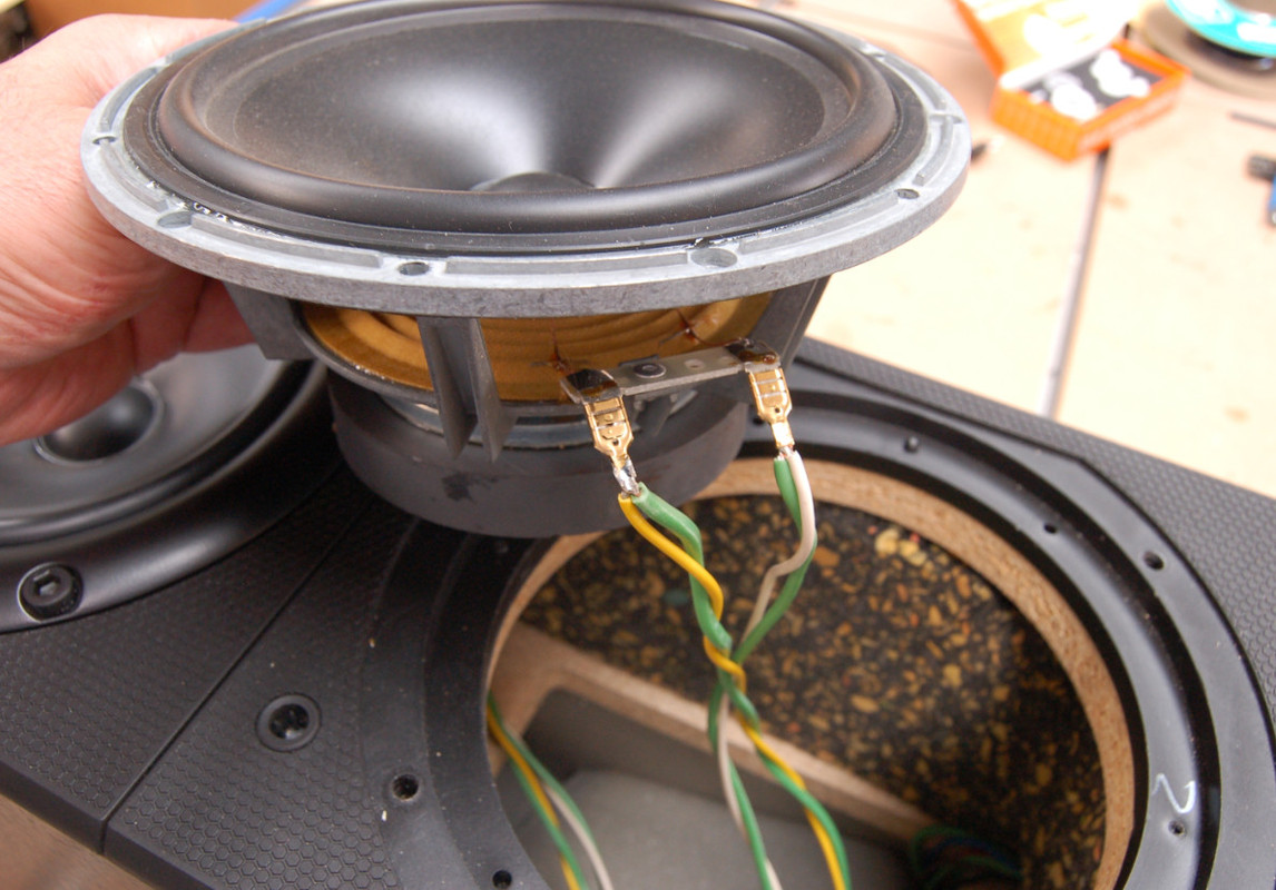

bueno no puedo poner ya el proceso por que ya esta hecho, pero os pondre mas o menos lo que neceitais y como.

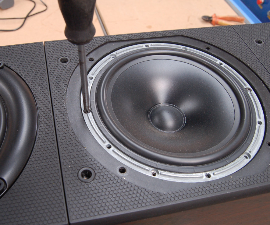

1º tumbamos el bafle para manejarlo bien y quitamos la rejilla que va a presion.
nos encontramos con todos los atavoces, en este caso llevan una placa de aluminio injectado, con 4 tornillos allen rosca madera (ojo no apretar demasiado, en cuanto notes que se pone duro vale).
2º quitamos los 4 tornillos y vemos ya es soporte del altavoz , sujeto con 2 tornillos pequeños los quitamos y queda libre.

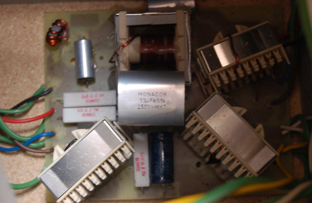

3º ahora nvemos los terminales faston y los cables que van a la placa del filtro, yo lo que he hecho en este caso es añadir a los cables originales de 1.5mm2 de seccion OFC (el que se suele utilizar para audio en coches) y he quitado los terminales originales y he puesto de cobre dorados.
4º los cables los he soldado por la cara posterior de la placa en la misma pista que los originales (no caben por seccion en nlos agujeros originales), luego los enroscas con el original y le colocas los terminales, os pongo una foto de la placa en su alojamiento y de los terminales originales y los que he puesto.

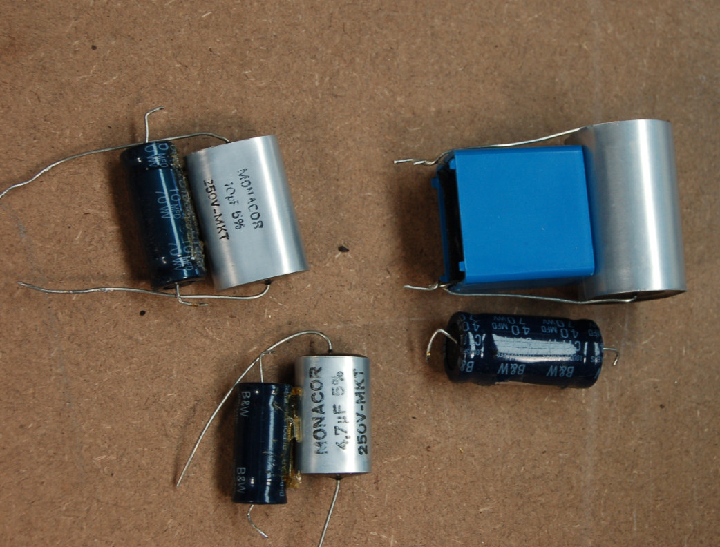

5º os pongo los condensadores originales electroliticos bipolares y los que he puesto MKP, logicamente cuanto mayor es el valor en los MKP el tamaño es muy superior y el importe tambien.

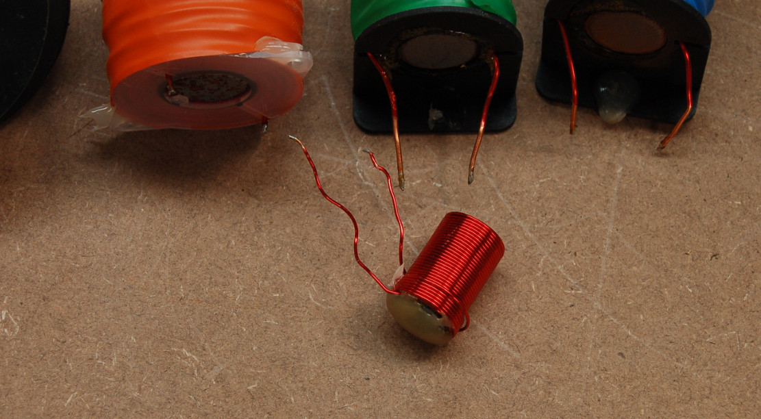

6º os pongo las inductancias originales y otras genericas de nucleo de aire, para el mismo valor son mayores y mas caras que las originales, pero con seccion , y por lo tanto menos resistencia.
si os fijais la de agudo (la pequeña) la seccion es muy pequeña.
yo aconsejo en este caso un soldador de alta potencia (70-80w) y dejarlo que se caliente asi en cuanto toque el estaño se derrite sin calentar en exceso la pista, y luegom tambien una pistola de adhesivo termofundible o silicona para fijar a la placa los condensadores y las inductancias.
No es un trabajo complicado , cualquiera lo puede hacer, si tienes que cambiar las inductancias no encuentrar el valor que necesitas enviame un mensaje.

ya pero estos , es que los tenia aqui, y si no te metes en pista de cobre o aislamiento PTFE (teflon), dudo se note la diferencia, pero con estos cambios son otros no hay color, con eso me vale, ademas los quiero solo para referencia, estoy diseñando varios bafles de 2 y 3 vias, que iran en activo y tambien en pasivo, para estos ultimos me hare yo los condensadores y las inductancias de cinta de cobre, a ver que tal , ya tengo casi todo el material ademas de las cajas totalmente diferentes a lo que hay, ya lo ire poniendo segun vaya haciendo cosas, un saludo.
todos los filtros que pones de Ebay llevan electroliticos, ademas cada filtro tiene que diseñarse para los altavoces que monta, yo no montaria de otra marca ya hechos.
