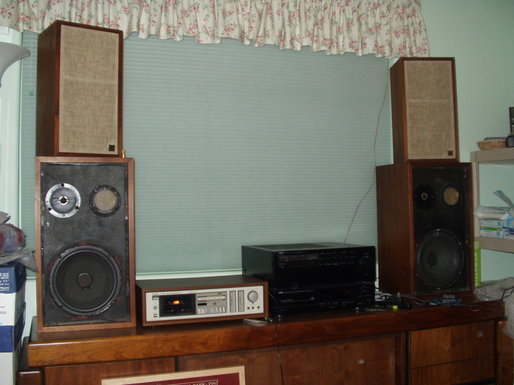

Tengo la suerte de poseer y escuchar AR3, AR2ax (primera versión con suspensión de tela) y AR5. Todas en perfecto estado. Las escucho con amplificación también vintage (Sansui, Pioneer, Marantz).
Para una sala de 22m2, mi elección también seria la AR2ax por sus excelentes bajos y duración eterna de la tela del woofer de ALNICO (ferrita en versiones posteriores). También su medio es mas abierto y se hace mas presente que en la AR5, y además es fácil encontrar recambios. Finalmente, el tweeter (el mismo que en AR3) en mi opinión encaja mejor con el medio de AR2ax que con el medio de AR5, que tiene el problema de que es muy dificil encontrar recambio, y en caso de encontrarlo no se puede renovar (el de AR3, sí).
Cualquiera de las tres me hacen muy feliz, pero pienso que con las AR3 pueden haber mas problemas para su colocación en una sala pequeña, y para sacarles todo el partido necesitan una amplificación mucho mas contundente que sus hermanas.
No te puedes equivovar con ninguna de las tres, yo llevo mas de 40 años escuchando estas cajas, y nunca saldrán de mi casa.
