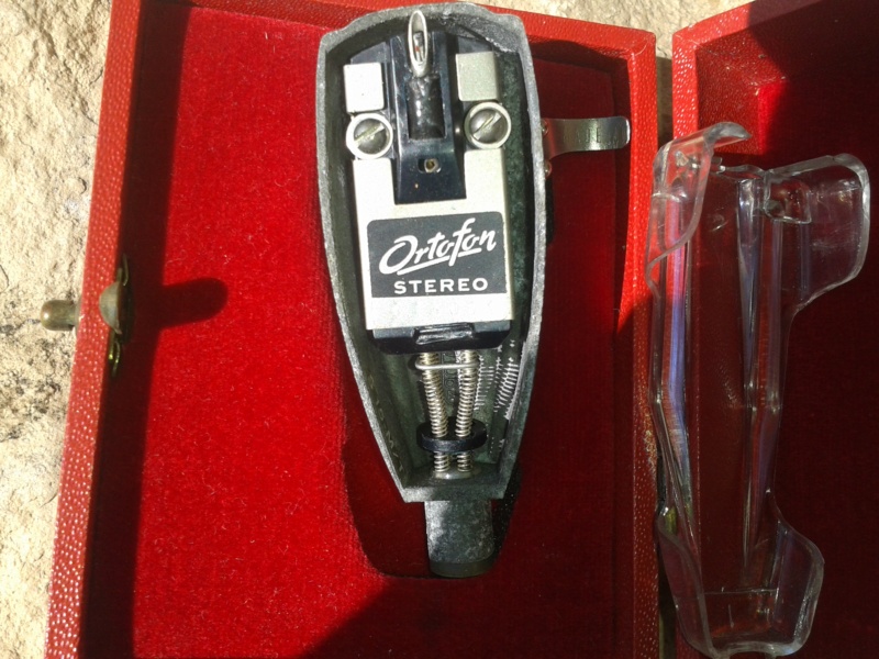

Re: Cápsulas vintage
A veces suele endurecerse la suspensión de la aguja si es bastante antigua.En ese caso suele pasar que necesite más fuerza de apoyo de lo normal.Si rastrea bien dentro de los márgenes de peso de las especificaciones es que está bien.
La suspensión de muchas cápsulas antiguas era de caucho.Mucho más resistente.
Vaya arsenal que tienes sin usar!
Las Elac fueron las primeras cápsulas MM y de ahí salieron las Shure o una compañía absorbió a la otra(algo así).Esas Shure son de tercera generación. La M55E según tengo entendido era la misma que la M44/7 pero o aguja elíptica.Y para esa V15 III a parte de Jico tiene que haber más réplicas económicas.Las EVG de antes por ejemplo.
