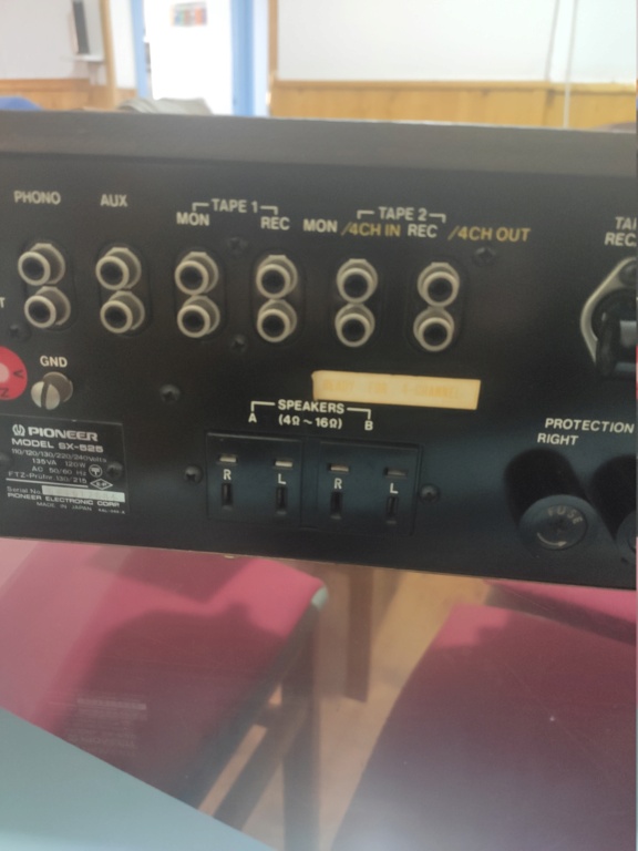

Buenas mi hermano se ha agenciado este receiver,por cierto muy bonito.
Pensaba que llevaba clavijas para los altavoces,de punto y raya,pero no es así,lleva dos rayas y gogleando he visto que son unos conectores especiales,en eBay los he visto y no veas si son caros entre 25 o 30 euros,de 1 euro que salen los de punto y raya....
Habría alguna forma de poder probar el ampli,hasta que busque esos conectores o bien cambiar por bananas.

directamente yo cambiaría a bananas, o conector pelado rápido

Hola casito gracias,conector pelado te refieres a esos rojos y negros,donde entra el cable directo.....es muy difícil cambiarlos?
Podría para probar meter el cable directo,mientras le damos una solución?

Por los foros dicen que este funciona, quitando uno de los pin y dejando los dos de los extremos. https://www.mouser.es/ProductDetail/Cinch/P-303H-CCT?qs=zb2cXSD1GSEm%2Fn1HTCmYKw==
O adaptar este archivo para impresora 3D hecha para el SX 626 que lleva 2 independientes como se ve en el enlace https://www.thingiverse.com/thing:900154/files al sx-525 que parece que lleva una sola placa doble con 2 tornillos centrados en los laterales.

A ver al final qué hacemos.....graciasJavilon64 escribió:Por los foros dicen que este funciona, quitando uno de los pin y dejando los dos de los extremos. https://www.mouser.es/ProductDetail/Cinch/P-303H-CCT?qs=zb2cXSD1GSEm%2Fn1HTCmYKw==
Pero podía meter cable pelado en el ampli,para poder probarlo?

pero hay que tener buen pulso y que no se muevan, para que no se quede sin carga el canal y hagas alguna, por cambiarlos, claro que se puede, una chapa ó plástico un pelín mayor que el hueco, colocar los conectores nuevos soldando los cables correspondientes en cada sitio y a disfrutar del aparato

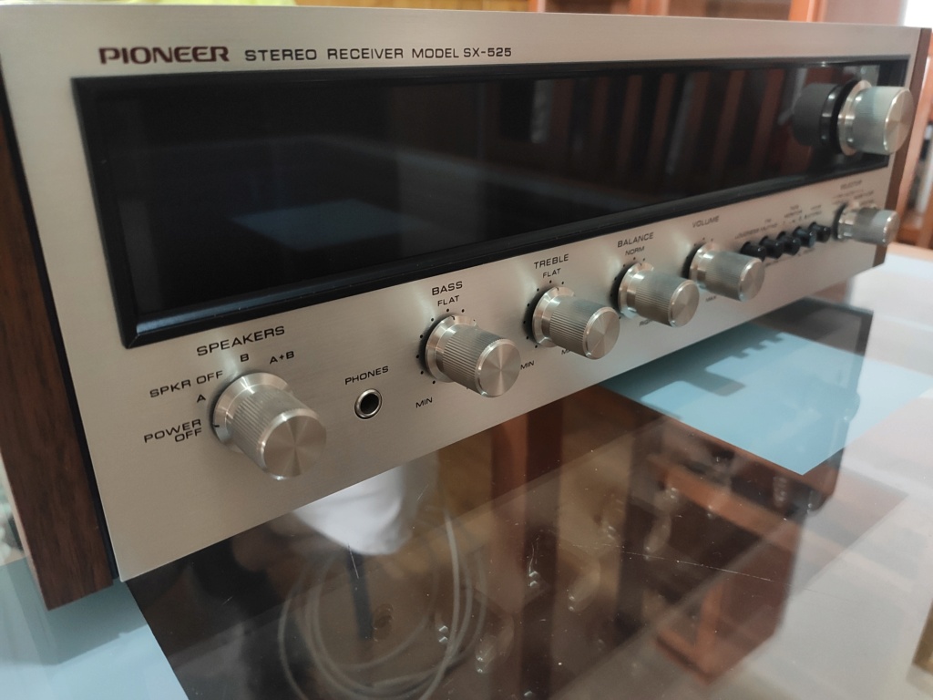

Ayer pudimos probar el aparato,llevaba un año guardado,la primera impresión mala,el sonido era muy apagado,al tocar el volumen un canal fallaba,el botón del loudness no hacía nada y el de graves hacia un olor bastante pronunciado en el canal izquierdo, curiosamente,el mismo que le falla al darle volumen.
Poco a poco se fue calentando y el sonido mejoro bastante,el loudness funcionó y aunque los ruidos siguen se han atenuado un poco.
Lo que sí he notado está mañana,es que el driver se mueve bastante más que con los otros amplis que hay por casa,hasta llegó al límite y creo que ha sido en el lado izquierdo,tengo que comprobar detenidamente si los dos conos se mueven por igual.
A que puede ser debido eso, condensadores gastados?o por el factor de amortiguación?
Tendrá que pasar por revisión imagino.
Gracias y un saludo.

necesita lubrilimp en los potes y los selectores, pero como si no hubiera un mañana, residuo mínimo

Pero eso de que haya más graves en un canal,también es por suciedad?casito escribió:necesita lubrilimp en los potes y los selectores, pero como si no hubiera un mañana, residuo mínimo
Me lleve un susto increíble,he puesto otros amplis más alto que esté con esa misma canción(Alison kraus....It doesn't Matter)y no había pasado nunca nada y hoy el altavoz izquierdo llegó a excursionar al límite,vamos que hico el típico clon....

Olor?
Seguro, antes que nada.
Pues sí, a mí me ha pasado, incluso bajar el pote a 0 y que siga sonando un canal
Limpiacontactos con residuo cero a demanda y darles a conciencia y volver al principio.
A malas hay un desajuste de canales, pero es más fácil que sea lo primero. (Y más barato de solucionar)

primero residuo cero para limpiar, y por último una buena de residuo mínimo para que quede algo de lubricación, no es muy bueno estar totalmente secos, cuando metas el producto mover bien varias veces ese mando
