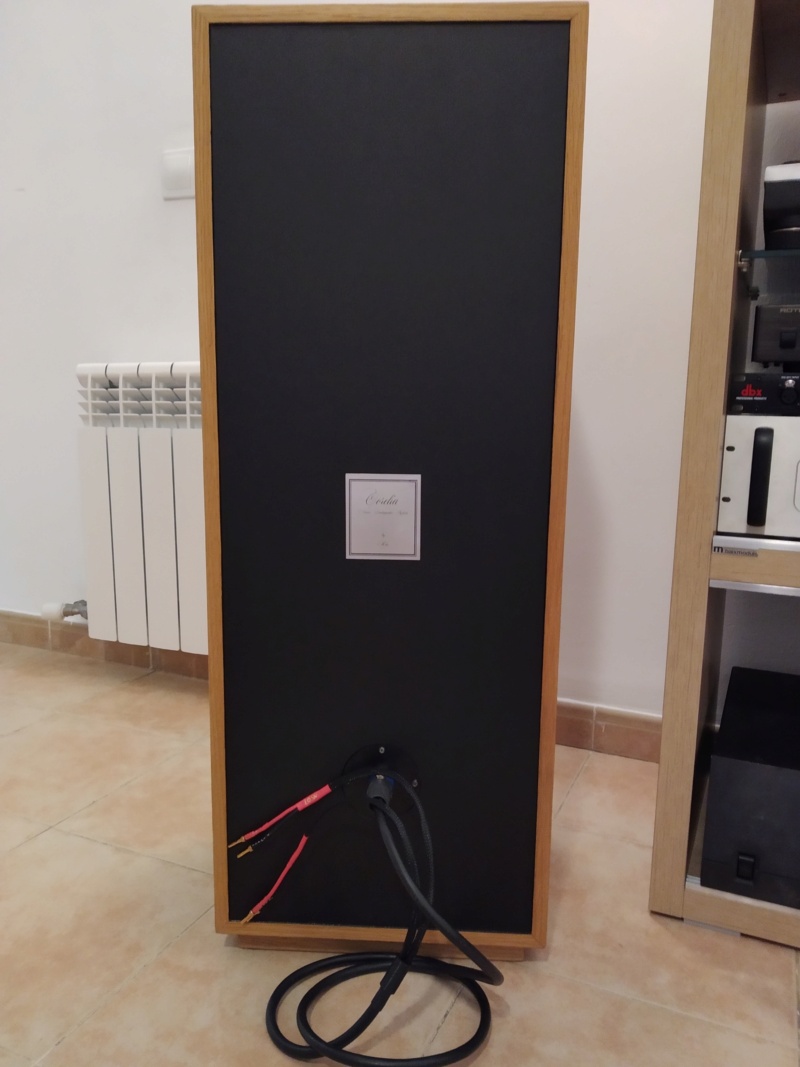

Hola compañeros
Durante los últimos 3 meses, y ya que no había mucho que hacer aquí en Mallorca debido a las restricciones, he aprovechado para terminar un proyecto que tenía aparcado desde el verano y aquí os presento el resultado: Las Corelia
¿Que son?
Pues un sistema de altavoces de 2 vías con drivers profesionales sin filtro, o mejor dicho con filtro activo y alta sensibilidad.
Montan drivers Beyma (woofer 12 pulgadas, driver de compresión de 1 pulgada) y bocina Celestion, en una caja de 75lts con doble bass reflex y unas dimensiones de 35x94x36 cm.
Os dejo unas fotos y más adelante intentaré poner algún video para que os hagaís una idea de como suenan, personalmente estoy disfrutando mucho con estas "pequeñinas"

Veo que has usado un DBX como filtro activo, ¿Has usado un micrófono para ecualizar?.

Si, he utilizado un micrófono sobre todo para igualar niveles entre las dos vías y ya de paso aplanar la respuesta lo más posible compensando lo puñetera que es mi sala no dedicada.
Sobre si suenan mejor o peor que las Sonus te diría que suenan diferente, mas tansparentes y reveladoras en el agudo y con más pegada en el grave mientras que las Souns son más educadas, más dulces en el agudo con sus cúpulas de seda, dos conceptos diferentes, ya se que a muchos no les gustan las comparaciones con los coches pero sería como comparar un Ford Mustang con un Jaguar XJ.

Empezando por el final, elegí Beyma ya que al ser una marca de aquí, está muy extendida y es muy fácil encontrar buenas ofertas en sitios españoles, además, normalmente tiene muy buena reputación en foros extranjeros.
En este caso los diafragmas de los tweeters no son métalicos sino que están hechos con un polímero plástico lo que resulta en un sonido más natural y menos agresivo según Beyma.
Sobre la diferencia de sonido con las Sonus Faber, era obvio que iban a sonar diferentes, para que te hagas una idea, con las Sonus es como si se escuchase la música a taves de un delicado velo que hace que suene todo muy suavizado, es un sonido que engancha y que puedes escuchar durante horas y horas sin la mas mínima fatiga auditiva, en las Corelia es como si quitáramos ese velo dándole mas inmediatez a la música, los instrumentos se hacen más palpables y la alta sensibilidad se hace notar en la dinámica.

Los altavoces utilizados son el motor de agudos CD10Fe y el woofer 12CMV2, las bocinas son las Celestion H1-9040P, aparte también he usado un par de condensadores de protección para los agudos y varias resistencias para atenuar el tweeter debido a la diferencia de sensibilidad con el woofer, si sumamos la espuma acústica, los conectores, madera, chapa, cola, tubo para los puertos reflex, tornillería y alguna cosa más, sale todo por menos de 500€, luego habría que sumar el coste del filtro activo y tener en cuenta que hacen falta 2 amplificadores.
