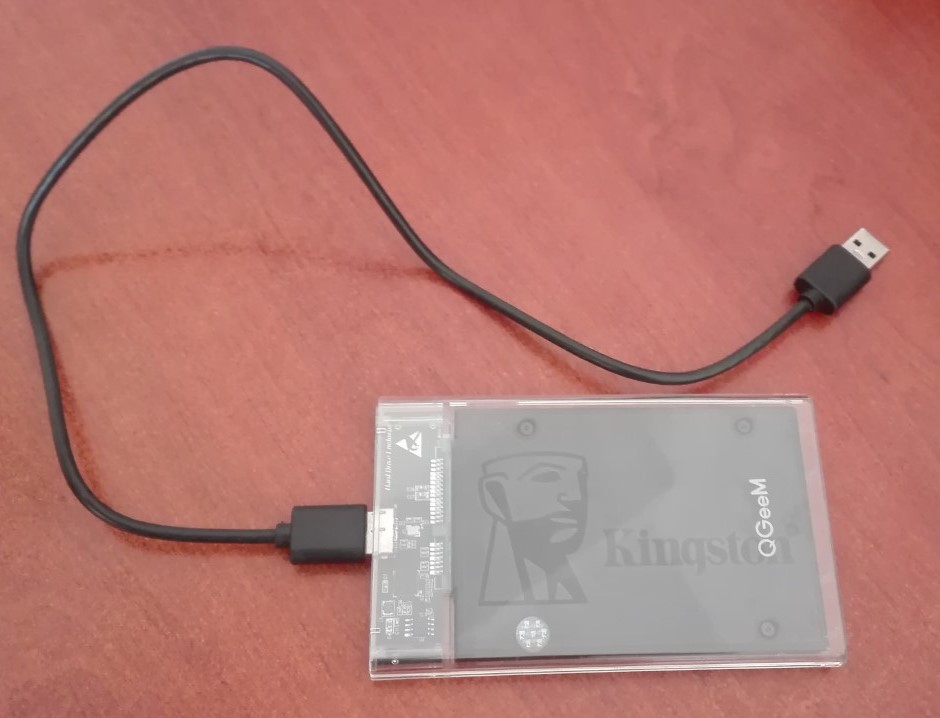

Desde que aparecieron los problemas me he limitado, para no complicar las cosas, a un número de elementos externos mínimo.Aun así si queremos ser rigurosos tenemos más de los deseables.
-Un par de discos duros, un SSD con alimentación vía USB y un HDD con alimentación externa.
-Un par de pendrives, uno USB 2.0 y otro USB 3.0.
-Cuatro fuentes alimentación, dos de ellas,una la SMPS que vende Allo y otra una LPS que tengo, alimentan el USBridge; y las otras dos, una SMPS que traía de serie y una otra LPS que tengo, alimentan el HDD.
-Tres cables USB de datos para la transmisión de los discos duros al Allo.El cable USB del Allo al DAC lo descarto, pues ahí nunca ha habido fallo (aunque también lo he cambiado por otros menesteres...
-Y los dos respectivos cables de alimentación DC de las dos LPS.

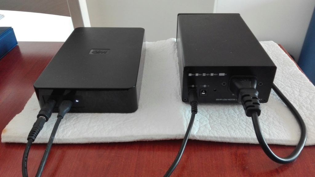

Vamos a por la alimentación del disco duro.Quizás alguno de los pocos que sigan leyendo piense que.. ¡Hasta aquí! ¡Pues paciencia que queda un ratito todavía
Tengo dos opciones nuevamente.La SMPS que traía el WD HDD y una LPS que usé con un DacMagicPlus que tenía y había quedado en paro.Dejemos de lado el tema de la necesidad o no de una LPS para alimentar un HDD; quizás en otro hilo
.Y aquí, ante un dispositivo 100% digital y de unas demandas de corriente puntuales considerables me asaltaron las dudas de la idoineidad de utilizar una LPS para estos menesteres;pero la llevo usando así más de dos años con el DigionePlayer y jamás se me ha desconectado el disco.Descartada la LPS que alimenta el WD HDD.
¿Y la SMPS de serie?Pues jamás me ha dado ningún problema tampoco.Descartada también la SMPS que alimenta el disco.
Una foto que servirá más adelante...

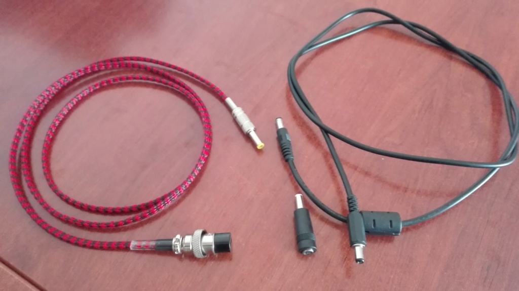

Bueno, vamos con los cables de alimentación DC (aaayyyyy,los cables...
) ¡No hay nada más!
Pues aquí tenemos dos cables y un adaptador.Fotico:
El adaptador se debe a que el conector hembra del HDD no coincide con el de la LPS;la cosa queda así:

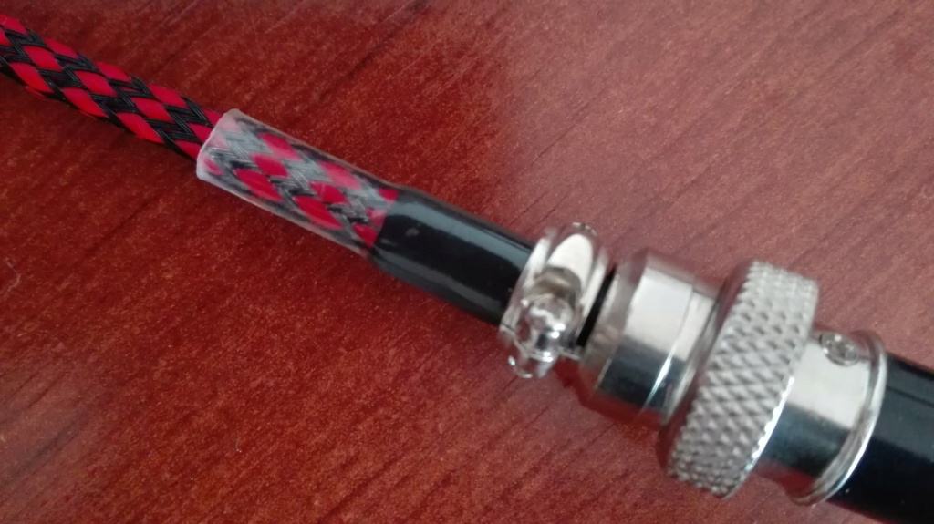

El cable rojo es que utilizo con la LPS para el USBridge Sig.No es un cable caro;simplemente es un cable más robusto en su construcción y con mejores conectores para asegurarse de que no se pierda contacto, al doblar el cable por ejemplo.
El cable negro es que te regalan cuando compras cualquier fuente de alimentación.Cable ensamblado en un conector de plástico con un pin de lata de niquelado semitransparente, que se tuerce al doblar el cable.
¿Puede ser éste el origen de todos mis males?
Del cable rojo no hay nada que objetar.No hay duda que está bién.Además, si el USBridge Sig. hubiera perdido suministro en algún momento obligaría a la RPI a reiniciar y eso, claro está, se nota.
Sobre el cable negro caen entonces todas las dudas.Además está el adaptador por medio que empeora las cosas.Aun así el WD HDD tiene un LED de actividad y si perdiera suministro quedaría apagado.Siempre que el sistema no detectaba el HDD lo primero que hacía era comprobar que el LED estaba encendido.Además, Moode por ejemplo, admite la conexión de dispositivos de almacenamiento en caliente, o sea que ante una pérdida de corriente puntual, el sistema volvería a detectar el dispositivo.¡Buff..
¿Y la SMPS de serie del disco?Con ella evito el cable y el adaptador, y aun así he sufrido la falta de detección del HDD.Hay un pero.Debido a la forma del transformador y la longitud de los pines de conexión no queda firmemente enchufada en la regleta del equipo principal;ello podría llevar a eventuales perdidas de contacto.Pero volvemos a que el sistema es capaz de aceptar la conexión en caliente, debería volver a detectar el disco...
No desesperemos, y aceptemos, pero, que tanto la SMPS por cuestiones ergonómicas, como el cable negro+adaptador por calidad de construcción están bajo sospecha de inesperadas pérdidas de contacto eléctrico.

Hola walkie.Antes de nada, gracias por el interés
No, no he resuelto el "misterio" de los puertos USB frontales.Pero sí he llegado a algunas conclusiones.Inicialmente se produjo una conjunción de diferentes factores que me hicieron dudar del motivo por el cual el USBridge Sig. no detectaba los dispositivos conectados.A día de hoy ya tengo claro lo que antes era solo una sospecha, y es que se trata todo de una cuestión del propio diseño eléctronico del aparato y la gestión de la corriente eléctrica. Poco a poco he ido acotando y descartando variables, corroborándolas con la prueba de las mismas y esa es mi conclusión.
Lo que no tengo claro aún es si eso es motivo para mandar el aparato a Allo.
Aunque sé que sirve de poco os cuento mis últimas vicisitudes:
Llevaba muchos días, un mes más o menos, sin incidencias y el viernes pasado, cuando ya creía que había solucionado el problema el sistema volvió a las andadas.Esa día, pero, un amigo venía a casa y había desconectado el disco duro para copiarle unos discos;repasando conexiones me percaté que el cable DC que alimenta el disco duro no había quedado insertado totalmente, así que atribuí a ese detalle el fallo.Eso además parecía indicar al disco duro y su particular funcionamiento como culpable del fallo.Apreté bién el conector y el sistema volvió a detectar el disco y empezó a cargarlo de nuevo.Como queríamos trastear con el USBridge Sig. y un Digione, y compararlos con diferentes fuentes de alimentación se produjeron varios arranques y apagados del sistema y con tanto cambio de fuentes y enciende y apaga me olvidé en uno de los reinicios de conectar la corriente del disco duro y claro, toca volver a cargar 2.000 discos...10 minutos...para evitar esperas ante nuevos despistes conecté un Pendrive con 250 que se carga en pocos segundos.Dejé ese pendrive y no volví a conectar el disco duro.
He pasado la semana con esa configuración, sin incidencias.Hoy he vuelto tener uno de esos fallos.
Este es report del sistema:
Después de tres intentos sin que el sistema consiga detectar el Pendrive decido hacer un cambio,"e voilà"...¡A la primera! ¿Casualidad?
¿El cambio? Utilizar una SMPS en vez de la LPS que uso normalmente.¿Tiene sentido?

El tipo de disco duro no es el problema.En este último "bloqueo" de los puertos USB estaba usando un pendrive.
Usar un dispositivo de almacenamiento USB tampoco es un problema.;por si alguien tiene la duda.
A día de hoy el abanico de posibilidades como fuente del problema ha quedado reducido a uno:la LPS que tengo.Las veces en que el sistema ha bloqueado,desconocido, dejado de dar corriente, o lo que sea que pase, ha sido con la LPS alimentando el Allo.Cuando eso sucede el sistema no vuelve a reconocer lo que haya conectado al puerto USB aún después de varios reinicios,y lo curioso del caso es que entonces conecto una SMPS que tengo y, sea casualidad o no, el sistema se recupera a la primera
Ahora voy a dejar conectada esa SMPS indefinidamente, a ver si al cabo de un mes pasa algo.
Paciencia
Paciencia

Qué fuente de alimentación lineal estás usando? Da suficientes amperios para moverlo bien?
Me alegro que hayas dado con el problema.
cuchu- Cantidad de envíos : 236
Edad : 38
Localización : jerez
Re: Allo USBridge Sig.
No sé si mi LPS es el problema, pero es el último elemento que me queda por descartar al 100%.No tiene mucho sentido (para mí) que te pases un mes con un funcionamiento normal con esa LPS y que un día al arrancar el aparato bloquee los puertos USB y que persista la incidencia hasta que cambio por la SMPS.Eso ha pasado tres veces, así que tengo que aclarar si es posible que mi LPS no le gusta al Allo USBridge.
La fuente es una ZeroZone.Puse una foto antes.El fabricante anunciaba 4,8A a 5V y hace poco la medí con el multímetro y me dió 3,8A.No son los 4,8 que prometía el fabricante, pero está sobrada de potencia.

Midiendo sólo con un polímetro no puedes saberlo realmente Jupiter, igual no va tan "sobrada" como crees. Los aparatos digitales tienen variaciones inmediatas de consumo muy altas, y si la fuente no es lo suficientemente rápida y tiene una impedancia de salida muy baja, se puede venir abajo aunque sea por un instante cortísimo, y producir fallos software. Las fuentes conmutadas no suelen tener ese problema.
Flick4- Cantidad de envíos : 6221
Hola flick4.
Sí, lo que apuntas sobre la rapidez de las fuentes es algo que tengo en cuenta y por eso voy a hacer este último esfuerzo de "testeo" sólo con la fuente conmutada.Si después de un tiempo veo que no reaparece el problema tendré que aceptar que el diseño de mi LPS y el del Allo no son amigos.
Lo de medir correctamente el amperaje, pues ni idea
Hice la medición para descartar la posibilidad de que los datos de la fuente no fueran correctos, y ya puestos estaría bién hacerlo bién.¿Es difícil o se requiere algún aparato especial?
Por otro lado, el funcionamiento de mi LPS en los dos años que hace que la tengo es impecable en todos los sentidos.El Digione con la que la he utilizado principalmente también es un aparato básicamente digital y nunca he tenido fallo.Está claro que el diseño del USBrigde es diferente.

He contactado con el fabricante y me ha confirmado que la fuente entrega 4.8A de corriente, y 2.5A de corriente continua.
