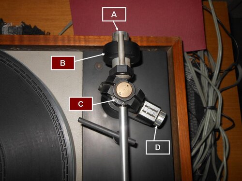

Re: THORENS 160 - “Mejora”
Buenas,
En el brazo Thorens TP 16, los tornillos que sujetan la cápsula al portacápsulas se montan desde abajo. Necesitarás tornillos de métrica 2 (M2) que venden en muchos sitios, por ejemplo, tiendas de modelismo. Preferiblemente, que sean de aluminio, adecuados a la altura de la cápsula.
Los que vienen con una cápsula nueva no te servirán, son de un diámetro superior. Si no piensas cambiar mucho de cápsula, te recomiendo conservar el portacápsulas original y montar una cápsula con los tornillos de M2.
De las cápsulas actuales, tal y como te recomiendan, una Ortofon 2M se ajusta bien a las características del brazo, aunque también pueden funcionar muy bien las de Audiotechnica serie VM sin rosca.
Pueden hacerse “chapuzas” retirando la chapita de Thorens del portacápsulas y usando tornillos normales desde arriba.
Si, por el contrario, te “apetece” ir probando cápsulas, te recomiendo el portacápsulas específico para tu brazo que vende Audiosilente.com. Con éste, podrás utilizar tornillería convencional:
Por supuesto, tener ajustado de forma exacta el peso de lectura de la aguja recomendado por el fabricante de la cápsula, ajustado el antiskating, y ajustado el arco de lectura de la punta de la aguja con un “protractor”.
En Vinyl Engine, puedes descargarte uno específico para tu brazo (Thorens arc protractor). Sigue las instrucciones indicadas en él.

Los tornillos que trae la Ortofon no te servirán, son más anchos (métrica 2,5). Deberás cortar a medida de la cápsula los que ya tienes o poner algún artilugio como el que te muestra el compañero Bulmamaria, o comprar unos tornillos de métrica 2.
El Protractor funciona de forma muy sencilla. Con el platter inmovilizado, asegúrate de que la aguja sigue el arco trazado en el mismo, y de que cuando deposites la aguja en cualquier parte del arco, la punta de la aguja está justo encima de la línea.
Como ya te mencioné, bájate el Protractor de Vinyl Engine (sigue el link que te facilité). Deberás darte de alta en Vinyl engine para poder bajar materiales.
En este vídeo, puedes ver cómo funciona el Protractor de Vinyl engine (en este caso, para un Technics) tu deberás bajarte el de Thorens.
Es imprescindible también que la presión de la aguja de la cápsula sea de 1,5 gramos. Para ello, utiliza una pequeña báscula, ya que es imprescindible que la aguja trabaje al peso especificado por el fabricante y no debe hacerse “a ojo”.
La báscula, puede ser ésta:
https://www.supersonido.es/p/pro-ject-measure-it-e
Si no te corre prisa, puedes comprar la misma en Aliexpress, mucho más barata:
https://es.aliexpress.com/item/4000029957829.html?spm=a2g0o.productlist.0.0.25fc3586tn8uHJ&algo_pvid=f45b0bc2-9338-4b57-ac82-21241e8ab90d&algo_expid=f45b0bc2-9338-4b57-ac82-21241e8ab90d-4&btsid=2100bdf016157284049143552e7200&ws_ab_test=searchweb0_0,searchweb201602_,searchweb201603_
Giras la ruleta pequeña del brazo y la sitúas en 1,5. Después, vas moviendo el contrapeso hasta que al depositar la punta de la aguja en la báscula, ésta muestre 1,5. Entonces, bloqueas el contrapeso con su tuerca.
Si por el contrario quieres hacerlo sin báscula, mueve el contrapeso hasta que el brazo “flote” en el aire. Cuando lo consigas, gira la rueda dentada del brazo hasta 1,5. El antiskating deberás situarlo también en 1,5.
Para ajustar peso, ruleta C
Para ajustar antiskating, ruleta D
Bájate el manual de tu plato y léelo de arriba a abajo:
https://www.vinylengine.com/library/thorens/td160.shtml
Deberías notar una gran mejora.
