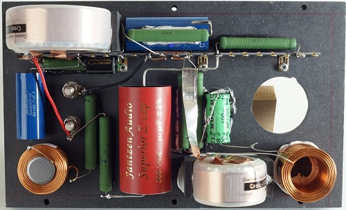

Mensaje  galena Miér 10 Mar 2021 - 9:41
pericore escribió:
Mejora de cajas VIeta PR7 Img_2015
Esas bobinas no están bien puestas, se están induciendo unas a otras. Hay que poner una plana (cómo están) y la de al lado vertical para evitar el inducido.
Cantidad de envíos : 8096
Mejora de cajas VIeta PR7 Empty Re: Mejora de cajas VIeta PR7
Mensaje  pericore Miér 10 Mar 2021 - 9:48
galena escribió:
Galena, vienen así de fábrica, a alguien más le pasa lo mismo con sus cajas ?
pericore
Cantidad de envíos : 24
Localización : cadiz
Fecha de inscripción : 10/02/2018
Mensaje  galena Miér 10 Mar 2021 - 10:34
En las fábricas también hacen mal las cosas, no son infalibles.
Las bobinas se giran 90º para que no se induzcan.

Mensaje  pericore Miér 10 Mar 2021 - 12:11
vitorio escribió:Hay que entender que las marcas trabajan (casi) siempre a precio, no a calidad. O dicho de otra forma, diseñan para vender en un nivel de precios, y no pueden pasarse porque no venden nada. La competencia les aprieta, como debe ser, eso nos beneficia a todos.
Por eso usan plásticos, aglomerado, condensadores electrolíticos, etc. Optimizan los costes buscando la relación calidad/precio óptima para conseguir su coste objetivo.
Vemos muchas cosas medio mal hechas y yo creo que es para ajustar los costes. Si poner las bobinas a 90º les cuesta xxx pesetas más de montaje pues no lo hacen y listo. Pierden un % pequeño de calidad pero ganan ventas.
Agradezco vuestros comentarios. Hay algo que no me encaja. He visto un filtro comercial en madridhifi de 3 vías que utiliza una disposición parecida a vieta y cuesta 55€. Imagino que no lo habrán puesto mal a conciencia...
https://www.madridhifi.com/crm/documents/produit/4/2/10130524/photos/ampliacion/beyma-3-vias-hi-fi-filtro-de-altavoz.jpg
Mejora de cajas VIeta PR7 Beyma-10
pericore
A vitorio le gusta esta publicaciòn
Mensaje  galena Miér 10 Mar 2021 - 12:25
Pues ese filtro también está mal hecho, peor imposible.
Las bobinas se montan así :
Mejora de cajas VIeta PR7 12-W-disc-xover-small-blank
Giradas 90º
