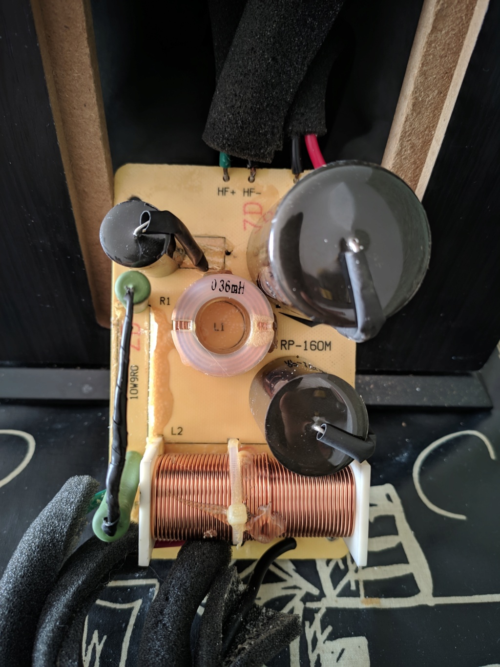

Modificar Klipsch RP-160 M
Hola soy nuevo en el foro y todavía no sé muy bien cómo participar en él.
Hice un post preguntando por upgrade a klischp rp-160m y me contestó uel compañero que ha creado este post.
Os he leído y me he pedido los condensadores para el bypass.
Pero no tengo muy claro cómo irían conectados. Adjunto una foto con el esquema, a ver si es correcto.
Y por otro lado la resistencia del Tweeter he leído en otro foro una Mills de 12w, pero no encuentro web dónde comprarla. Alguna sugerencia, o una equivalente?
Gracias un saludo

Hola, sí, los condensadores estarían bien conectados.
Esas resistencias que buscas las puede encontrar aquí, en otra de las tiendas online clásicas del DIY, unos 15 € con gastos de envío sin seguimiento, aunque yo no gastaría mucho en ese componente para esas cajas, mi decantaría por unas resistencias no inductivas de 10 W, sin más, pero tu eliges.
Material y componentes en general los tienes cerca, en BCN, http://audioxcel.es/index.php aunque encuentro mejores precios en Audiophonics.

Muchísimas gracias Neil. Muy agradecido. He comprado Jantzen Cross Cap para Tweeter y Woofer, y los russos para el bypass. Una pregunta. Los condensadores estos no tienen polaridad, verdad?.Neil escribió:Hola, sí, los condensadores estarían bien conectados.
Y cambiaré la resistencia por unas Mundorf non inductive, y ya aquí me quedo.
Muchas gracias y un saludo

Upgrade
Hola a todos.
Bueno finalmente actualicé el crossover de mís Klipsch rp-160m.
Las he probado poco. Pero para empezar parece que suenan mejor. Todo más limpio. Sin apenas distorsión. Ahora quiero volver a ecualizar el receptor.
Paso unas fotos para que se vea como queda.
Gracias a todos los comentarios y fotos que me han servido de guia.
