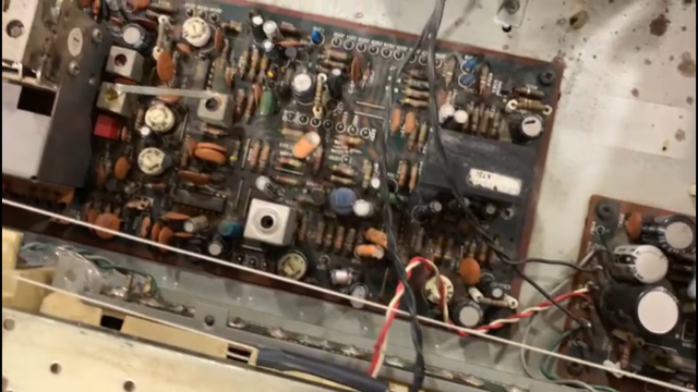

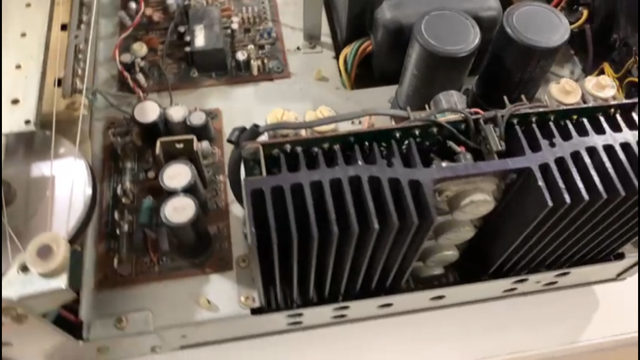

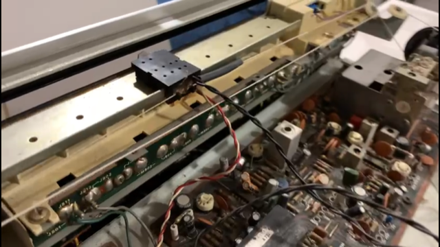

¿Cuánto puede costar una buena revisión del Marantz 2252? Sé que quizá es dificil decir una cantidad, pero algo orientativo, poniéndonos en el caso de que sea una revisión en profundidad.
Aun no tengo en mi casa el Marantz que compré, por causa de las restricciones del covid, pero lo recogió mi cuñado, y ayer lo abrió y me mandó un video del interior, pero como ni él ni yo entendemos mucho, pues nos quedamos un poco igual...
En teoría el aparato está bien, la persona a la que se lo compré era apañado, por lo que traté con él, y me dijo que el equipo sólo ha pertenecido a la familia, primero a su padre y después a él y que el único cambio que él le hizo fueron las luces, porque se le fundió una.
Le he pedido a mi cuñado que lo conecte a los altavoces vieta que también recogió él, y que me mande un video, cuando lo tenga os comentaré impresiones.
Estoy como loco por tenerlo en casa
Os mando fotos del interior
