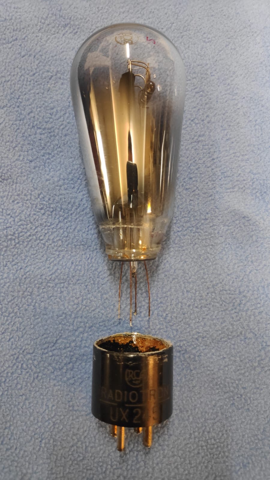

Hola a todos. Esta es una historia real, como la vida misma. Hace unos años compré unas cuantas válvulas 45 con la idea de hacerme una etapa. Durante casi 20 años durmieron en una caja hasta que decidí que o buscaba un equipo donde ponerlas o me las quitaba de enmedio. El problema es que como solo da un maximo de 1w de potencia pues habia que tener unas cajas “ad hoc”, o sea al menos 96db. Una vez resuelto las cajas (con unas Altec 601c, en otro hilo se pueden comentar) pues ya decidí como me gustaría que fuera la etapa.
Dicho y hecho, lo primero era medir las válvulas y emparejarlas. Solo que habia una pareja que era diferente, el formato del cristal era tipo globe. Os pongo una foto
Esta es una válvula RCA 245. Se fabricó entre 1925 y 1929. Posteriormente se pasó a denominar 45 y el formato del vidrio se cambió. A partir de 1930 ya no se hicieron con este formato.
Bueno, cuando se midieron, una de ellas no emitia
Mi gozo en un pozo! No es fácil encontrar válvulas de esa época. Me dijeron que la que fallaba se le movía la base (casi giraba 45 grados). La otra estaba nueva (daba las medidas normales de una RCA recién salida de la línea de producción). Por otro lado cuando compré este par me las vendieron como Nos. O sea sin uso y nuevas.
Después de mucho pensar y buscar de repente se me ocurrió que a lo mejor al haberse soltado la base de la válvula pues podría ser que se hubiera o bien soltado un contacto de la base o que se hubiera cortado un hilo (filamento,ánodo o rejilla) del triodo.
Pues como la válvula perdida estaba lo que habia que hacer era desmontarla y medirla
Asi que
.... continuará.....

No es complicado de reparar, sólo tienes que limar un poco las puntas de las patillas hasta que salga un agujerito, y ahí trabas los hilos con un buen estaño a la plata. Suerte.
Re: Horror: mi valvula 245 del año 1935 se ha separado de su base!! Como recuperarla
Y luego aplicas al cristal laca de uñas de tu mujer. Y pega de coña. Resuelto

La valvula mide bien. El siguiente paso es ¿cómo se repara?
Despues de bucear por algunos foros me encuentro que el problema es con qué pegar la base a la válvula.
Efectivamente los electrodos son relativamente fáciles de resolver. Para sacar la base hubo que desoldarlos. Otra cuestión es que dependiendo de con qué pegas la base al calentar y enfriar se puede romper la válvula.
No se puede usar ningún pegamento tipo epoxy porque rompe SEGURO la valvula en los cambios de temperatura, de hecho provoca un corte en el vidrio al no ser flexible. Lo curioso es saber que lo que usaban en esos años eran unas formulaciones bastante complejas que resultaban en un componente que tenia el mismo coeficiente de transmisión calórica que el vidrio. Esto obviaba los cambios de temperatura. Los barnices de uñas no dan la suficiente fuerza como para asegurar la base al vidrio y tampoco se que provocan con los cambios de temperatura. Asi que despues de buscar encontré un producto para pegar bases que tarda 2 semanas en secar y lo descarté. Al final los productos que se usan para hacer juntas de silicona que soportan 300ºC son ideales siempre que sean flexibles y sean neutras.

Yo he empleado laca de uñas con generosidad a unas GE 2a3 y funciona a la perfección

Nunca había oido lo de la laca de uñas. De todas maneras el jueves ya habia pegado la válvula. Gracias por el truco

El tío Jac de Alemania vende un pegamento profesional para pegar el vidrio valvular. Realmente el tío Jac es el jefe comercial de www.emissionlabs.com . Contacta con el. El pegamento no va a ser barato. La 245 Radiotron es la abuela de la RCA45. Yo hice varios proyectos con la RCA45 original. Es una válvula fantastica. Hay reediciones perfectas una es la de KR Audio , la otra es de Emissionlabs.

Esto, Loctite y soldador:

Mi abuelo que fue electricista desde 1920 pegaba los casquillos a las bombillas de filamento de carbon normales de la epoca con escayola, y una valvula no es muy distinta en esto que una bombilla.

Hay un problema con el Loctite, es un cianocrilato y el coeficiente térmico del cristal y del pegamento no son iguales. Esto se traduce en que se producen tensiones en el calentamiento y enfriado del cristal, lo que lleva a una casi segura rotura de la válvula al cabo de un cierto número de ciclos de encendido y apagado. (Que además no se sabe si son 1 o a la 3000 veces que uses la válvulaizozaya escribió:Esto, Loctite y soldador:

Esto está muy comentado en los foros de USA que he consultado.
También tengo que decir que he usado una silicona que soporta 350ºC y que se usa para las juntas de los motores de los coches. El resultado es que no endurece y no sirve. Se pegó y luego se eliminó (por suerte no soldé los pines)
Agradezco todas las ideas pero no quiero arriesgar esa válvula en modo alguno.
Con respecto al pegamento de Jacmusic ya me he dirigido a ellos (hace más de un mes) pero no se qué pasa que no contestan.
La idea del yeso no la he considerado, la estudiaré.
También me han dado otra idea con pegamento imedio y polvos de talco (gracias Galena por estar ahí y aportar)
Otra opción es comprar en Estados Unidos un producto específico que se usaba por los fabricantes de válvulas (y bombillas) que se sigue fabricando a día de hoy (tamaño minimo 1 galón) + envío + aduanas + iva + gastos de papeleo

Repito. Yo lo hice con 2 UD de 2A3 y laca de uñas, llevan dos años sin pega

Moncayno escribió:Mi abuelo que fue electricista desde 1920 pegaba los casquillos a las bombillas de filamento de carbon normales de la epoca con escayola, y una valvula no es muy distinta en esto que una bombilla.
Bendita escayola, un compañero de trabajo se parcheaba los bollos del coche con escayola también.

Los antiguos aisladores de ceramica o cristal que habia en los postes de la luz tambien estaban pegados con escayola al hierro atornillado al poste y desde luego que aguantan.
Seguramente parecera un remedio "poco tecnologico" en la era de los pegamentos bicomponente pero eficaz lo es os lo garantizo, yo ya he pegado alguna valvula de las de la serie "transcontinental" y alguna EL34 Mullard mas vieja que yo y ahi estan como nuevas.
