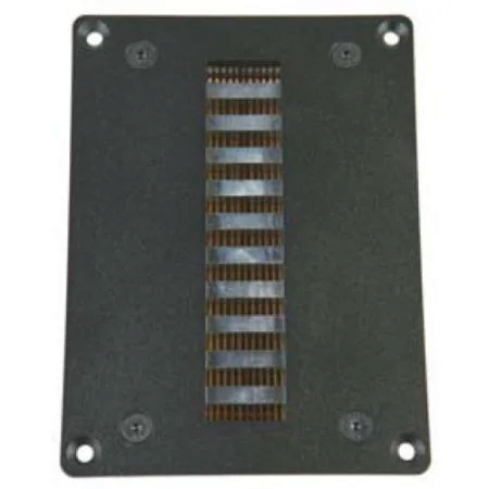

Otros tweeter a tener en cuenta para Open son los de cinta AMT, como el Beyma TPL-150, que se le puede quitar la tapa trasera y actúa como dipolo, ideal también para Open.
¡Pero bueno!, vamos a centrarnos en este proyecto, y esa "Bala" de tweeter que le ha puesto seguro va de maravilla.
Apuesto que el condensador se va a quedar sobre 1,5uF.

Tiene muy buena pinta ese tweeter de cinta , pero son más caros que el fullrange
.Los FOstex tipo bala también son caros, aunque los puse porque el compañero lucio me los ofreció a muy buen precio. En cuanto al condensador, creo que se quedará el de 1.8 uF , eso sin haberlo probado, pero por ahí andarán las cosas. A ver si llegan ya
