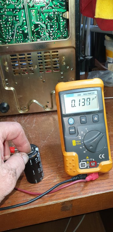

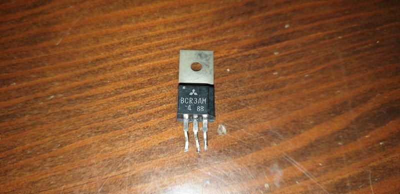

Ahí estamos Enrique, mirando a ver que le pasa, a ver si algún compañero me ilumina un poco...........el Triac está cascado ( cruzado ) imagino que por la averia...........pero no he dado con ella todavía, los valores están desfasados pero no se si para hacer saltar el fusible...........tengo los condensadores de 8000uf que están entre 6000 y pico y 7000 y pico aunque la tercera pata NC ( a masa ) midiendo desde positivo en capacímetro me marca algo que no se si es normal..........
